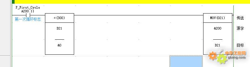

问题1:指令tim和timx有什么区别?
问题2:我想在设定一个计时器是20秒,是不是可以这样写:ld i0.00 ,mov &200 d20,timx 8 d20?
问题3:我想在文本上设定一个数值到d21 ,d21要求断电保存,该怎么做?
问题4:三菱的ld 8002 ,and= d21  0,mov 200 d21。改成cp1e,怎么做?我想让plc一上电,有些需要外部设定的数值就自己先写进一个数值,不然的话内部有些计算就会出错。表情

OMRON也有初始脉冲;
TIM的定时值设定数据为BCD码,如#0000~#9999,而TIMX设定的数据类型为二进制,如#0000~#FFFF,&0~&65535。
d20,timx 8 d20?
可以
欧姆龙的D区域默认掉电保持。
Good Luck~

再拍一下----CP1E不支持此命令

感谢cvlsam大侠,另外请问知道一点大侠,您说的是哪个指令?

timx

以下是引用知道一点在2012/4/11 11:05:47的发言:
顶一下
再拍一下----CP1E不支持此命令
CP1E 的PLC 是支持TIMX 指令的。 CP1H 同样支持,只是不能和TIM 指令共存,而CP1E PLC,两者都能共存。
