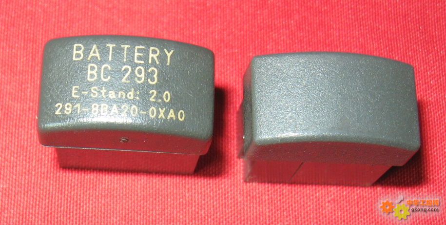

朋友的一台设备是西门子200plc控制的,不知道西门子200PLC是否也有电池啊?

以下是引用yanwen0227在2012/4/9 5:52:26的发言:
不标配电池,依靠超级电容进行程序保持,但是可以选配电池卡。

发表于:2012/4/9 9:10:21
时钟等在没有电池的情况下可以不通电保留一周左右的时间,如果你需要更长的时间,请另配电池卡,可以不通电保存200天左右;

发表于:2012/4/16 14:58:05
上图片吧;标配的是右边的空壳;左边的电池卡需要另购;
