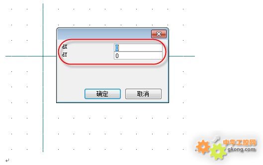

See Electrical--在创建符号时,能否输入图形的尺寸?

答:可以。
例如,绘制一个矩形,如何输入矩形的尺寸。
首先点击绘制矩形命令,然后在图纸上单击矩形要放置的位置,再按一下空格键就会弹出输入尺寸的窗口。
