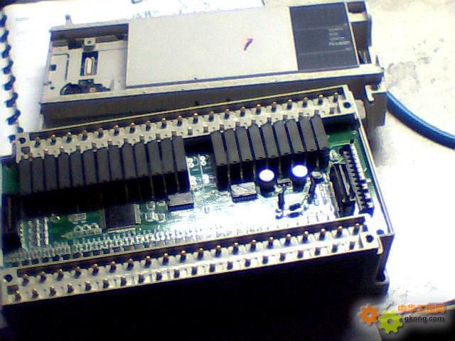

三菱FX1N-60 PLC  (X10-X43输入点全亮故障.无输入信号时)X0-X7输入点正常.读写程序正常(x0-x7)点和输出Y0-Y7指示也正常指示,输出继电器不工作故障修理.

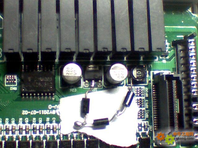

读写程序和X0-X7工作正常上看,分析PLC软件部分正常故障可能出在硬件驱动部位上,本人折机目视没发现有表面故障现象.后查看手摸输出驱动硬件各集成块温度也都正常.细看有个帖片三端原件找来工具细看是个型号SE8117T3.3三稳压集成块.通上电测之有1.75v电压手摸该集成块没温度说明该集成块自身出现问题(要是负载故障该块温度会升高)输入电压正常4.75v, 因一时买不到这三端稳压块

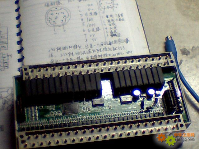

后查看该块之供给一个集成块和输入点光耦合器我古计电流也不会有多大的就试试用三只硅二极管串联接上SE8117T3.3V稳压块输入和输出脚上开机测电压刚好有3.2v装上PLCPU板通上电在看故障消失,联机测试各项都正常 .工作几分钟马上关机折机手测各元件温度都在正常范围.后又装好通电测试半小时马上折机在测温度也没变化这时才放心 .该PLC运行1个月了没出现异常
