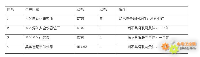

ⅹⅹ矿业(集团)公司共有八个煤矿需要进行联网监控,每个矿都有一套独立的监测系统在使用,但不是同一个厂家的产品。具体如下:
其中,无论是哪个厂家的设备和系统,在技术上都是支持联网和数据交换的,它们都提供第三方数据接口或标准通讯协议,如OPC、DDE等,这也意味着利用紫金桥组态软件从各系统中采集数据进行联网、组态是完全可行的。

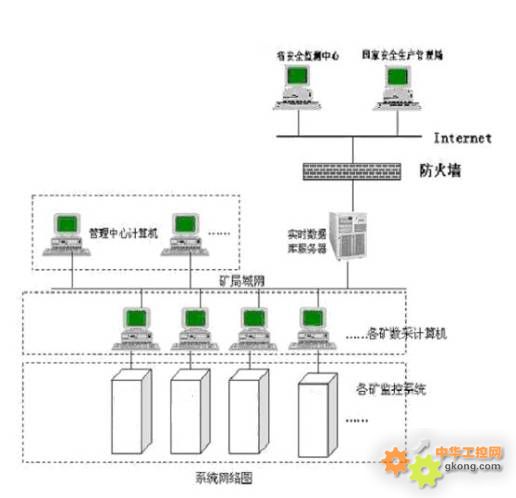

本系统实施共分为三块:开发已有控制系统数据采集接口、组建实时数据库和用户组态三个部分。系统网络图和数据流图如下所示:
开发已有控制系统数据采集接口是整个系统建设的技术关键和技术难点,有些煤矿早期投用的控制、监测系统,由于当时技术水平限制,根本没有提供外接数据接口,这些系统连接起来比较困难,一般要找原始厂家解决问题。90年代新上的控制系统一般都具有各种各样外接数据接口,利用紫金桥工控组态软件提供的丰富数据外部接口协议、手段和标准,就可以完成开发已有控制系统数据采集接口的工作。
与已有控制系统建立通讯以后,按照整个煤矿安全生产监控系统建设的要求,组建实时数据库和用户工程组态,完成整个系统所要求达到的各项功能建立。
