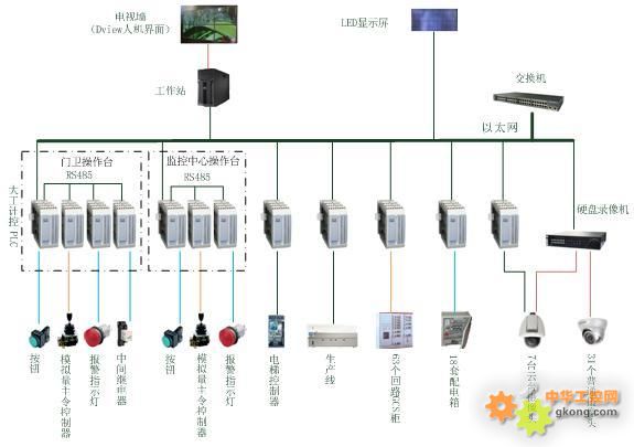

一、概述
智能楼宇监控系统由视频监控、照明监控、用电监视、电梯监视、生产线监视、电动门控制和数据显示构成。

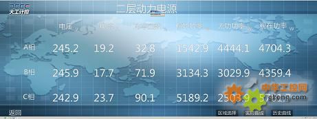

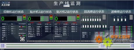

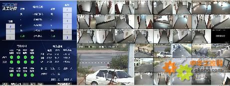

系统中PLC选用大工计控控制器。其中视频监控部分采用海康威视的硬盘录像机记录共计38个摄像头的画面信息,通过PLC分别对7台带有云台的摄像头进行控制。照明监控部分通过安装于门卫室和监控中心操作台内的PLC获取操作命令,该命令经以太网传送给安装于各楼层配电箱内的PLC,由该PLC对照明进行控制并提供故障反馈。用电监测部分由PLC对所采集的电流和电压进行计算,得出有功功率、无功功率、视在功率,通过以太网传输给远程视频服务器。电梯监视由PLC通过自由通讯功能获取电梯的实时数据。生产线监测则是通过以太网实现设备运行状态的实时监视。数据显示部分由LED点阵屏和电视墙构成,通过大工计控的人机界面组态软件(DView)将所有监控信息显示于电视墙上。
二、系统优点
采用大工计控分布式PLC降低了综合布线的成本和难度。
用人性化的人机界面DView组态软件搭建友好的监控界面。
节约能源、节省维护管理工作量和运行费用。
三、应用效果
