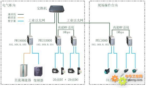

一、简介
带坯机是将规格为30 ~ 50mm的坯料轧制成规格为2.5 ~ 35mm成品的轧制设备。主要用于精密合金钢材的加工。控制系统实现了直流调速控制、变频器控制、逻辑控制和故障报警控制。
控制系统由控制室主站和操作台远程站组成,使用大工计控PEC8000、PEC3000两种型号PLC。PEC8000控制直流调速器、变频器,实现电机的速度控制和实时电流的检测功能。PEC3000完成开关量信号采集,经过逻辑运算控制继电器输出。PLC单元间通过高速MB+ 总线连接,通讯速率达1Mbps。主站与远程站间通过工业以太网实现信息的同步。
二、系统优点
强大的网络兼容性,方便的与第三方设备进行数据交互;
在粉尘与强电的干扰下稳定运行;
各单元间通过高速MB+  总线通信,报文映射速度快;
三、应用效果
该控制系统使用大工计控的PLC,在钢厂复杂恶劣的环境下,表现了可靠性高,抗干扰能力强等特点,在同类控制器产品中具有较高的性价比。使用过程得到用户的好评,值得同类企业推广使用。
