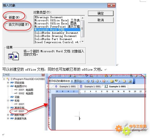

在See Electrical项目树中是否可以加入word文档?

答:可以。
具体方式如下:
在项目树的“其他文档”节点上点击右键,选择“新建”命令。
