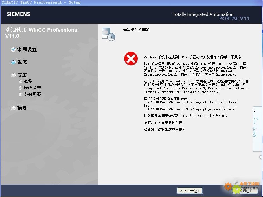

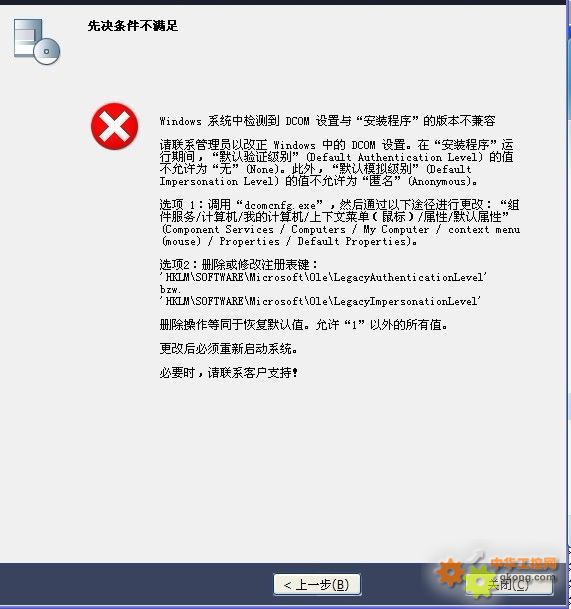

安装WinCC_Professional_V11时,提示上面图片所示的 先决条件不满足 ,软件安装不上,按照上面的提示更改时,
选项1到了My Computer时就执行不下去了,找不到context menu(mouse)项。
选项2到了\Ole\后面就没有了。
不知道有没有人遇到过这问题,是如何解决的呢?求指教。
