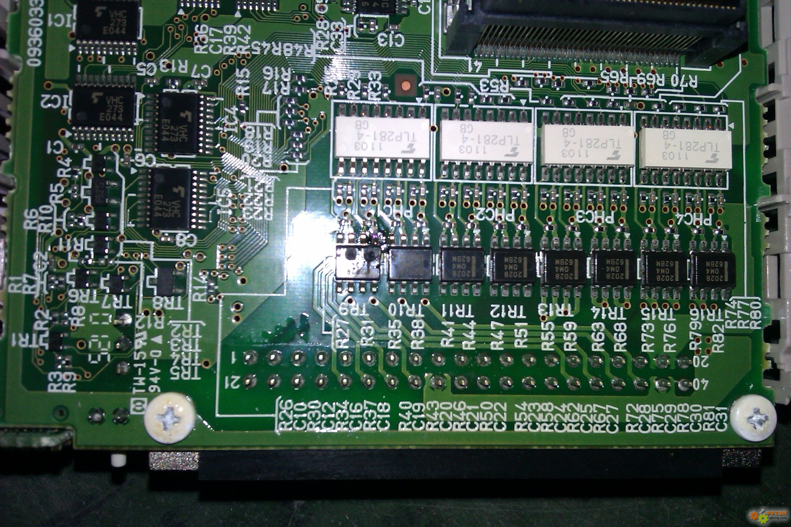

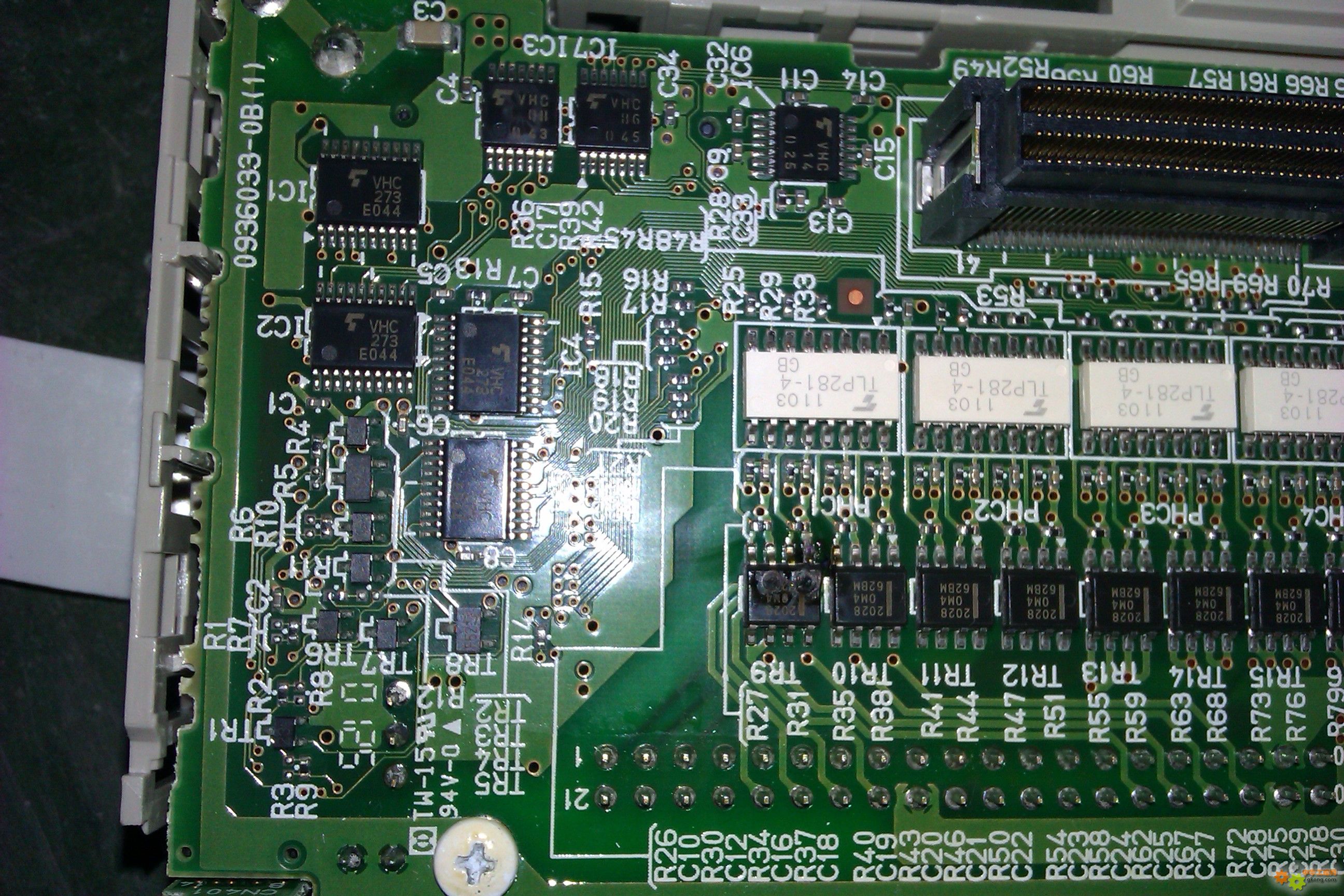

配了六台做轴承的机器,今天最后一台上电,刚上电一个漏电就跳,此漏电是为所有的PLC,开关电源供电的,两相200V 的电,查了一个多小时把外围线线路全拆了,只有一个开关电源和PLC模块电源了,单开PLC没问题,一上开关电源就跳,以为开关电源挂了,拆下来后无意间发现漏电是0.3A的漏电,丫的,组装盘的时候器件摆放错了,这一个漏电应该是7A的,前面一个是0.3A的,怪不得会跳(0.3A的只控制一个接触器,此接触器为所有控制电源总电源),改正之后,一上电,PLC上面一片烟.......断电后OD261已经烧了,一看,丫的,CPU后面放的是OD261,不知道哪个迷糊干的好事,把中间的ID261给放到OD261后面去了,输入的线接到输出模块上面了,不烧才怪,两个OD261啊,三千块就看了一阵烟.....
     希望朋友们干活时候细心点,这样的乌龙事出来都是钱啊
烧了好几个图上那种小块

没问题,可以修复的!能把损失降到最低!

换新的

修修接着用吧!

以下是引用wenquan753在2012/3/7 19:24:15的发言:
修修接着用吧!
直接换新,旧的不知道怎么处理

这种损坏自己可以修理的,换掉损坏部分就行

一般都是将坏的扔了

换新的比较放心,这是自然现象表情

其他端点应该还可以用吧
