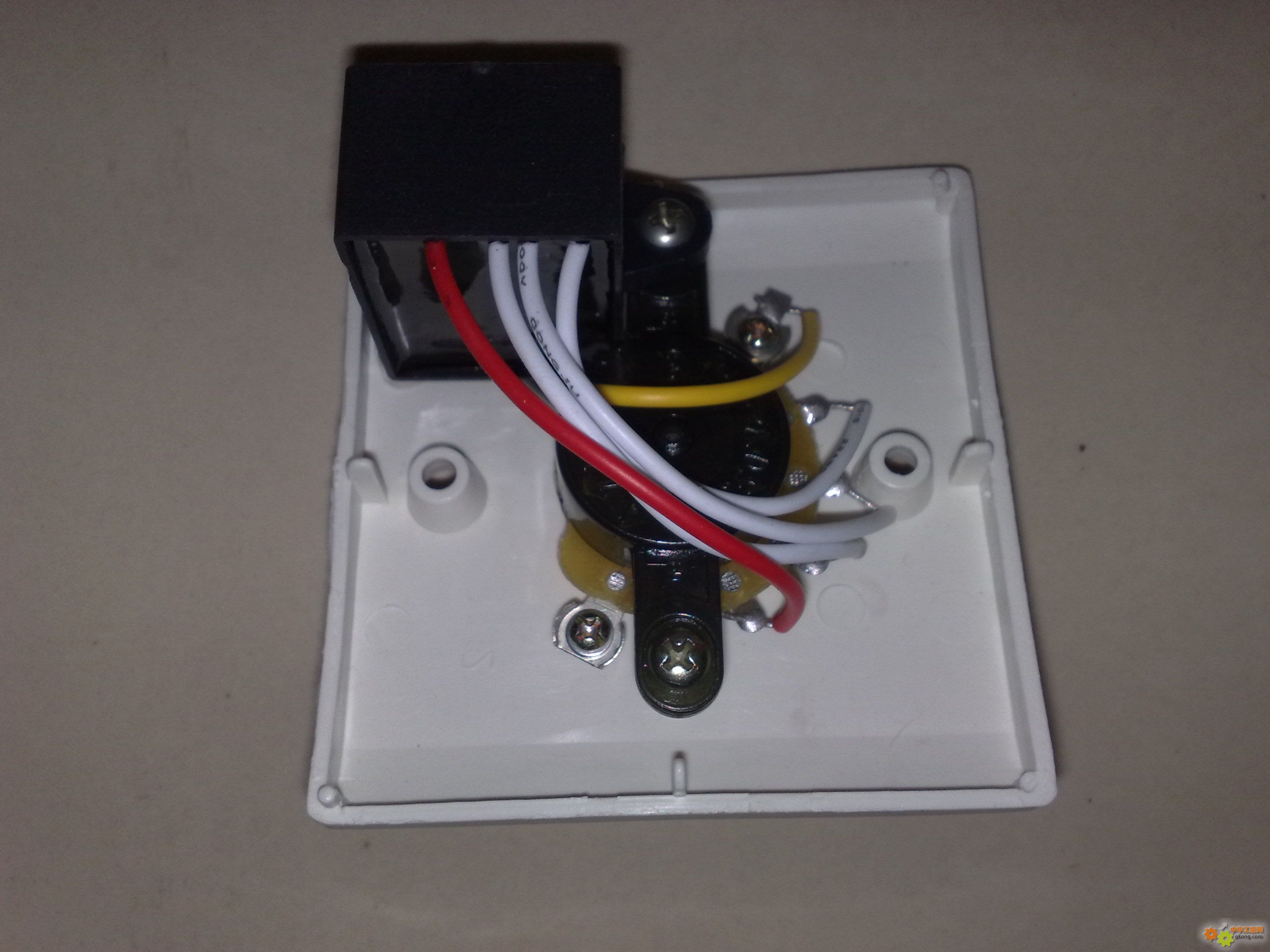

我只知道吊扇可以用串电感、串电容、用双向可控硅等办法调压调节风扇的转速
用双向可控硅可以调节烤火炉的发热功率,但是不知道串电容会如何?
串电容调节风扇和调节烤火炉的区别就是前者是感性负载,而且功率比较小,后者功率比较大。

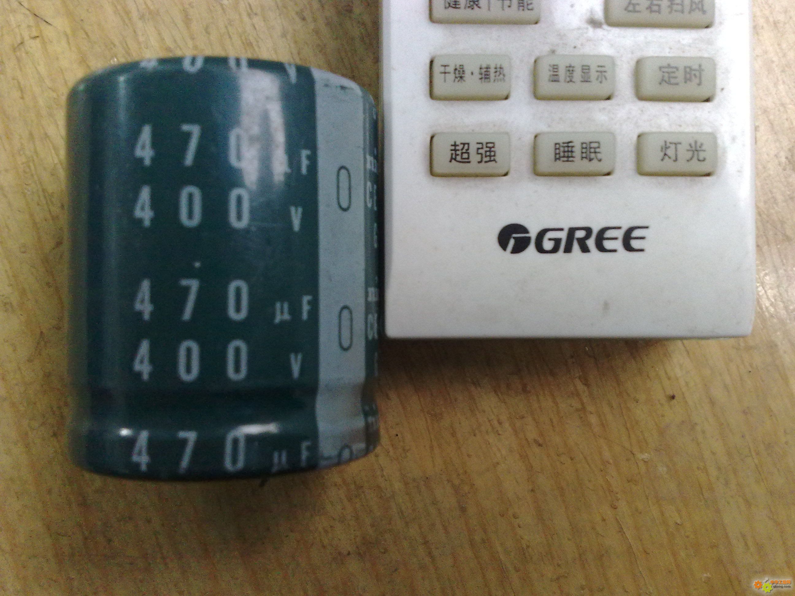

我不敢试,怕电容炸了,问题是电容的参数只有耐压和容量,理论上是不消耗电能的,是不是只要耐压够了就不会炸?大电流充放电也没关系?
这个是电解电容,肯定不能用于交流电,但是我觉得大小可以参考格力空调遥控器,还是可以做得比较小的。

算算你的电炉电流有多大,有个简单公式,在交流电炉中,1微法电容可以通过0.07A电流,然后算出需要的电容量,如果2KW的功率降到1KW大概需要65微法的电容,耐压400V,价格吗大概是一百多元,能再买个电烤炉了

但是我又想到,电容耐压够,连接的导线能承受足够的电流,是否可以直接并联在交流220V两端?
Xc=1/(2πfC) Xc = 1/(ω×C)= 1/(2×π×f×C)
根据计算1微法电容直接并接在220V交流电源通过的电流为0.07A,原来楼上说的是这个意思,
现在烤火炉是800W,本身有一个串二极管的开关可以降到400W,
其实我只要降到100-300W之间可调就行了。这么说我要串6-20UF的电容就可以了。
这么说是所需容量太大,而不是这么搞不行的问题?
