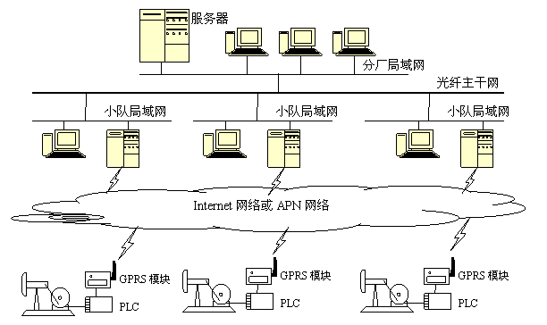

2.1系统的结构配置
图1 系统结构拓扑图
从图1可看出整个系统分为3个层次。①最底层为油井或计量间的现场检测仪表,实现对现场载荷、位移、压力、温度、流量等信号的检测,并通过电缆将检测信号传送给PLC;②中间层是利用PLC采集功图数据和电机参数及其他本地仪表的数据,并把这些数据通过无线网络(Gprs或Zigbee)传给数据中心,同时根据现场实际工况和数据中心的指令来控制现场设备的启停;③最上层为数据中心,数据中心利用软件系统对从PLC那里接收的数据进行加工处理来形成功图,并实现画面显示、历史数据保存、报警功能,并实现报表功能。WEB SERVER系统还能把这些画面和数据通过B/S方式发布到网上供相关部门查询浏览。

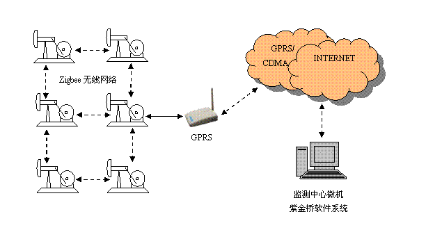

②PLC与监控中心通讯方式:采用无线通讯技术(GPRS/CDMA、数传电台、ZigBee模块);在单口油井应用情况下我们提供gprs组网方案,利用移动网gprs或cdma与远端的数据中心计算机相连。在多口油井应用情况下我们提供Zigbee组网方案。首先,使用Zigbee在临近的油井间建立起一个局部无线网(Zigbee控制网内节点终端间通讯是免费的),再通过移动网gprs或cdma与远端的数据中心计算机相连,从而实现低成本,高效率的工业自动化远程无线通讯。
通讯链路结构如图2所示,采用485总线+ZigBee+GPRS相结合的方式,每口油井配电箱内GPRS模块、PLC、电参数模块、电机软启动器等设备采用485 总线连接,然后与内嵌ZigBee RS485 技术的数据采集器连接,一个数据采集器负责一个配电箱的数据采集。临近多口油井各个ZigBee RS485 数据采集器组成无线ZigBee网络,通过ZigBee网络中心节点和GPRS/CDMA数传终端把各个油井的监控数据传到远端数据中心。
图2通信链路拓扑结构
