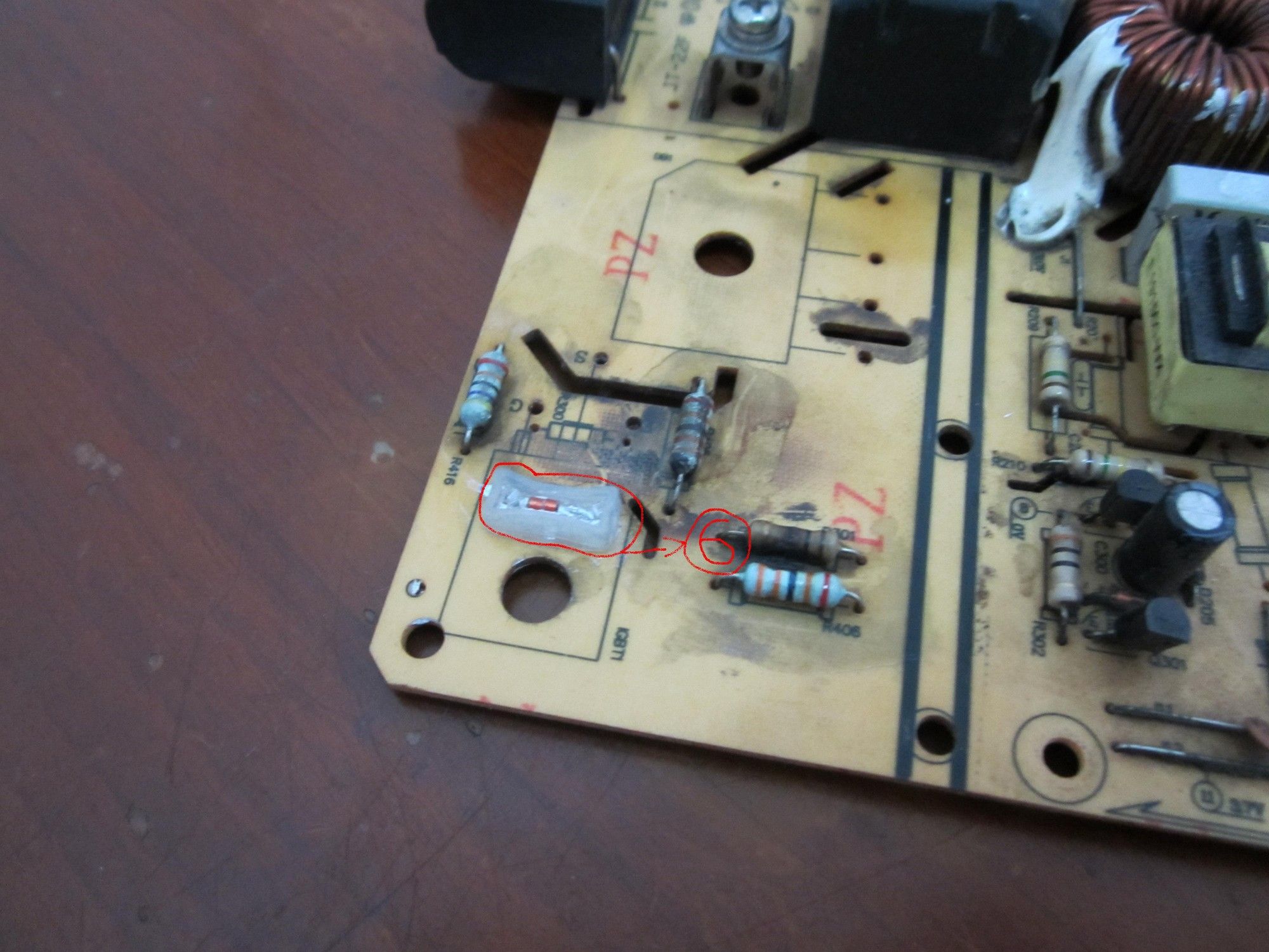

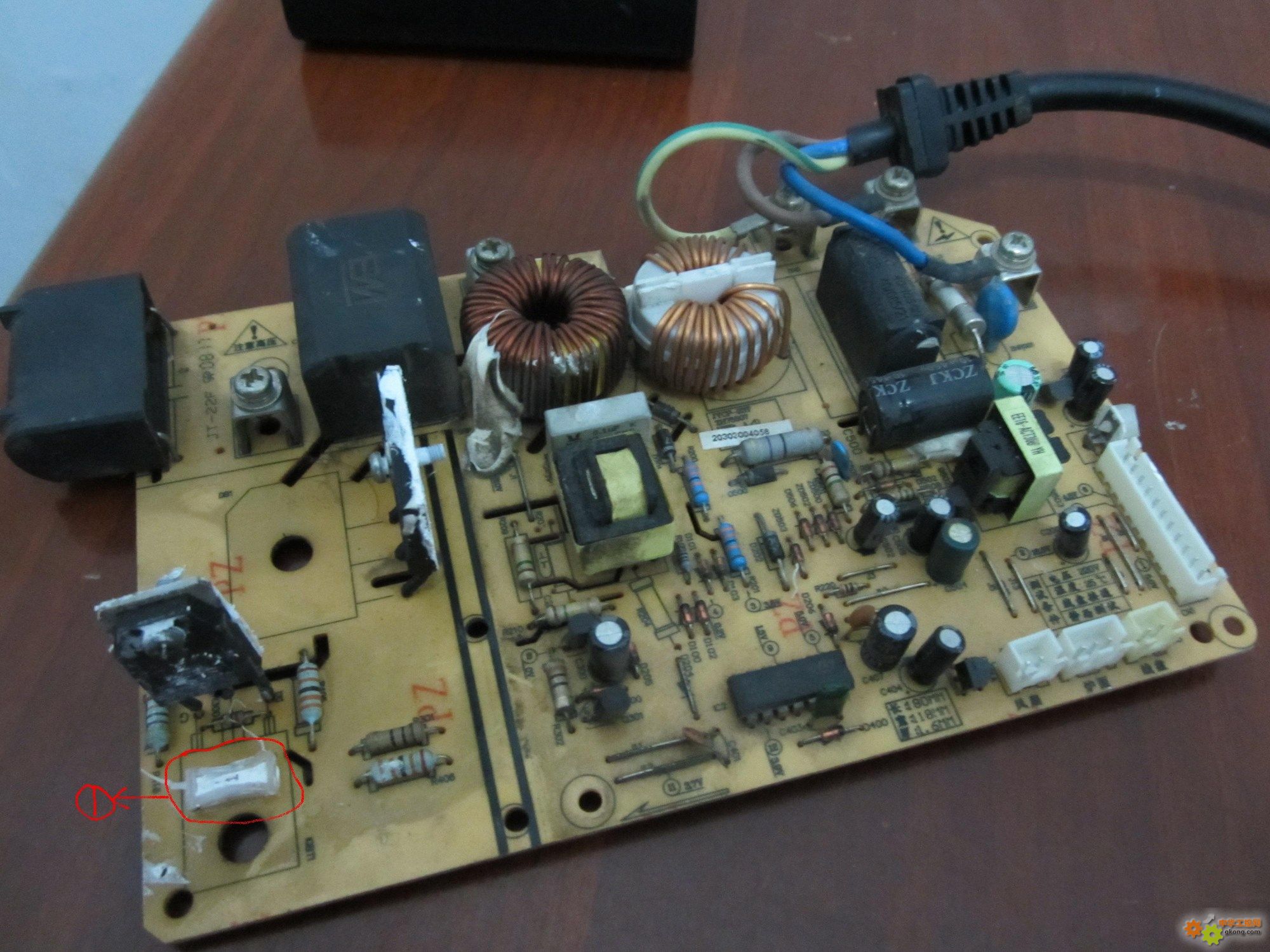

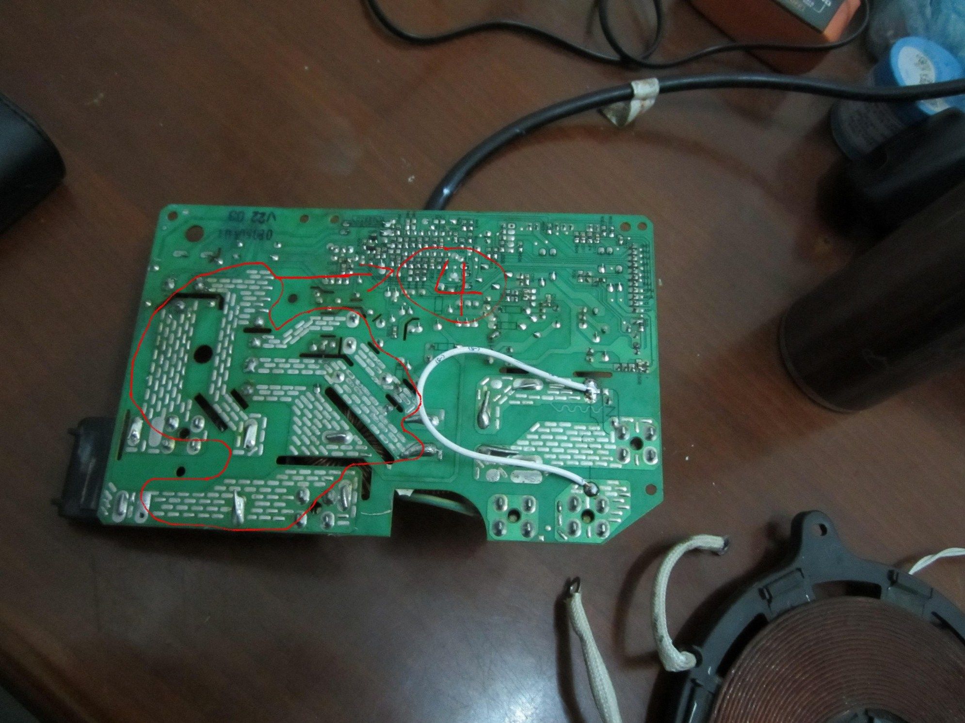

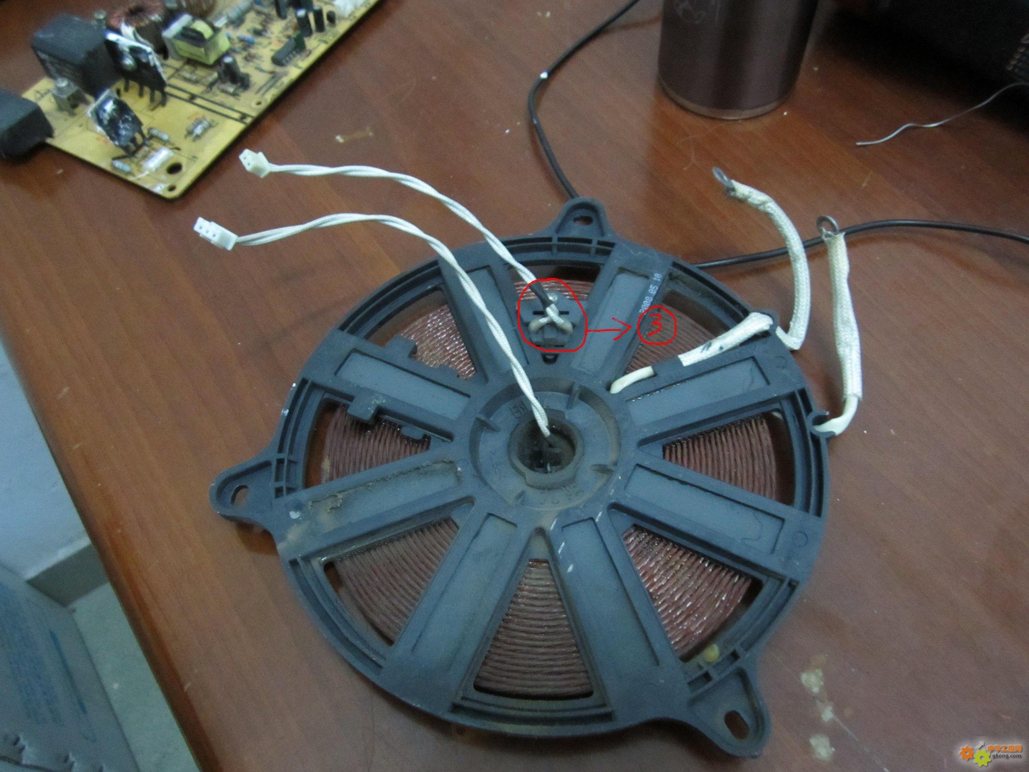

自己用的电磁炉,一插上电,就烧里面的保险烧了,怀疑是整流模块或IGBT模块或其驱动电路某元件坏了,把电磁炉拆开来看了,对里面的电路板有些疑问,特来向师傅们请教了,1处,2处,3处,分别为什么元件呢?6处是把1处里面的导热脂刮掉之后露出里面的元件的样子,5处是把2处里面的导热脂刮掉之后露出里面的元件的样子,4处为什么这样焊,密密麻麻的有许多焊点,这样做是为何呢?谢谢了。

1处看不清2处是检测电阻

1处是IGBT管温感,2处是检锅温感,3处应该是线盘温感,4处没法解释,因为厂家要这么做,5处跟2处一样是检锅温感,6处跟1处一样的。

4 处增大敷铜板的载流量

看样子楼猪的电磁炉IGBT,整流桥,两个(4个)470K的电阻都烧了。
