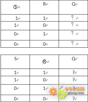

请帮忙填写打问号的空格,并解释

一般型
R S Q
0 1 1
1 0 0
0 0 保持
1 1 不允许
R优先
R S Q
0 1 1
1 0 0
0 0 保持
1 1 0
S优先
R S Q
0 1 1
1 0 0
0 0 保持
1 1 1
