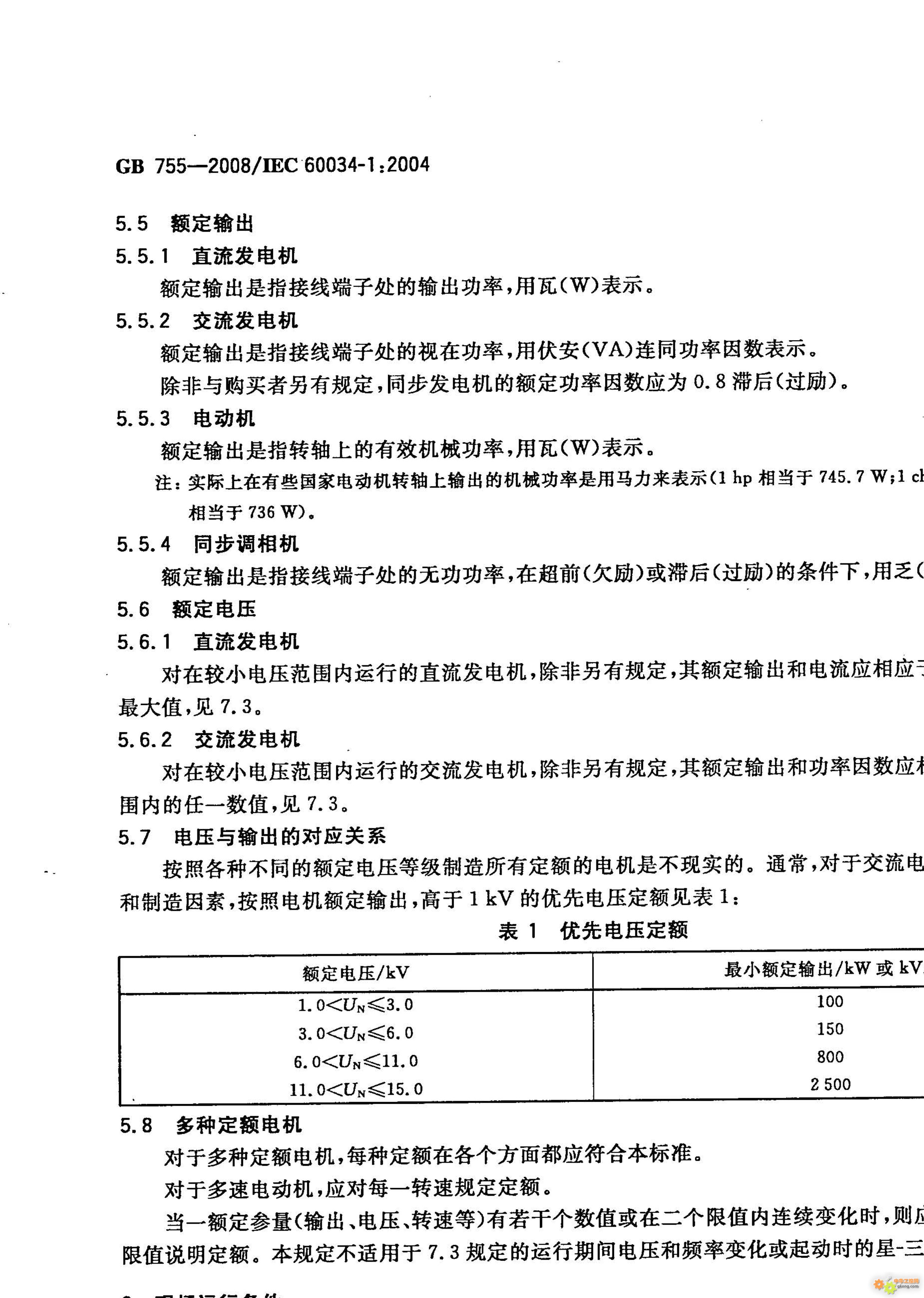

我单位有一台标称功率为600千瓦的发电机。请问它是三相总功率为600千瓦还是每相都能带600千瓦?由于它的标出的不是像变压器容量kvar.请问它每相能带多少电流?谢谢。

能带480KW以内的三相负载。

楼上你能确定吗?我知道容量600kvar的发电机。可以带480千瓦的负载。但600kw的发电机你确定只能三相共带480kw负荷吗

可以带三相总功率600KW
一般发电机都会有10%的余量
标准功率600KW 备用功率应该在660KW左右

一般以输出电流为准,不超出其标出的电流值为已,对于三相电机类负荷,起动时,最好不要超三分之一以上的功率电机

千瓦和千伏安是有区别的,要分清楚。每相都能带600千瓦的话,那岂不是1800千瓦?一般没这种理解的,600应该是总功率。

600KVA=480KW,每相最大160Kw
