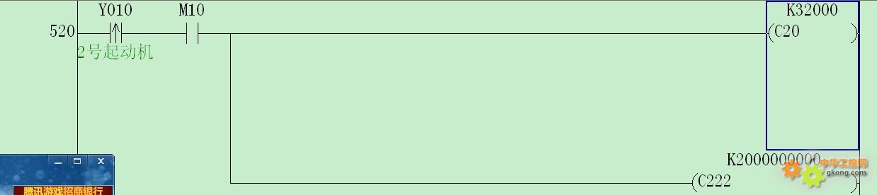

脉冲触发计数器和普通计数器不是一样的么?

建议采用脉冲计数,可能是为了保证计数信号可靠;另外,维修中是否影响了总的计数值。
“分起动机”的计数信号,与“总试验次数”计数信号,相同或一致吗?

程序是这样的,实际监控的时候,每次起动机动作一次,则计数器加1.即Y10检测到上升沿c20 和c222都计数一次。。。但是在运行不知道多久之后,大概就是在很随机的状态下,计数器C222的值变得很大,一般都有几千万的样子。不知道什么原因。。。

程序图

三菱PLC在普通计数器这一块;不是太成熟;我三年多前就遇到了此问题;我几乎什么方法都试过了;稳定性千分之一都没法达到;经测试还不如使用MOV指令做;每次接头一次就加1。反正我现在基本都是采用MOVP指令做的这样做的。

这个问题,最近我和另外一个技术员,经过商量之后,认为是C220和C222计数器的储存单元不稳定,所以用EEPROM中的D200来寄存脉冲,而C220只做为控制面板的对应存储单元,写了如下程序代替原有程序LD M8002 DMOV C220 D200  LDP Y10 AND M10 MPS OUT  DADD K1 D200 D200 MPP OUT DMOV D200 C220,暂时改完程序之后还没有出现类似开始出现的问题,大家看看,是不是还有什么指教的? 表情
