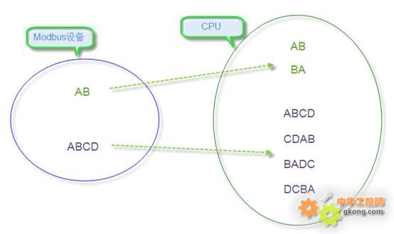

解决不同的CPU顺序问题:
16位以上的数据是由多个字节组成的,获取的设备响应的数据是包含了这些字节,如果不能明确地知道数据的组成字节顺序,那么就不能正确的解析数据。非标准的Moubus设备内存中所存储的数据字节顺序会有变化,不一定符合一般从高到低排列的习惯。紫金桥的Modbus-RTU扩展驱动,可以很容易解决这个问题。它支持16位和32位数据的字节顺序转换解析。

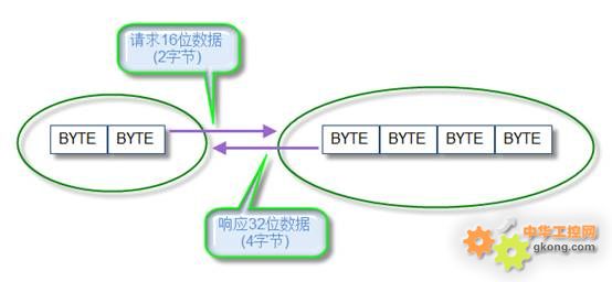

解决固定响应32位数据问题:
在标准的Moudus协议中有请求为16位的整型、32的整型、32的浮点型,所对应的数据响应也为相同的位数。但是有些非标准Modbus设备,不论请求多少位的数据,返回的响应都是固定为32位的格式,那么标准的解析方法就出现了问题。紫金桥的Modbus-RTU扩展驱动,实现了这部分功能的处理,可以正确得到响应的数据。

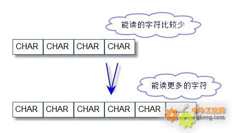

解决字符串问题:
原来的紫金桥标准Modbus驱动支持一次读写的字符个数为4个,不能读写更长的字符串,相对来说数量比较少。紫金桥的Modbus-RTU扩展驱动所支持的字符个数有所增加,可以一次读写的字符串长度远大于4个,可以解决许多需要存储长字符串的应用。
