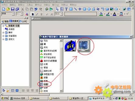

如何在组态画面中找到视频(或音频)播放组件
在紫金桥中配置使用视频组件非常的容易,首先在组态画面下找到”动画”类别,点击媒体播放图标。
如果是播放mp3音乐,请在如下路径下找到:
创建完组件之后,为了达到使用效果,还需要对其进行配置、编写脚本。

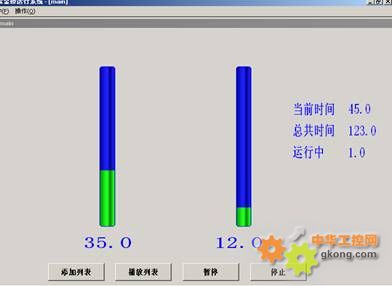

为了在运行的时候显示声强,添加多个按钮,以及2个柱状填充图。
之后,开始添加多个按钮的脚本,如下:
添加列表按钮:
#Mp3.PL_Clear();
#Mp3.PL_Open("plist.list");
Play列表按钮:
#Mp3.Play(0);
#Mp3.PL_SetLoop(1);
Pause按钮:
#Mp3.Pause();
Stop按钮:
#Mp3.Stop();
当然窗口部分也需要脚本,详细参考紫金桥软件Mp3声强组件使用方法。(新版说明书)
最后我们看一下运行播放效果图:
之后,开始添加多个按钮的脚本,如下:
添加列表按钮:
#Mp3.PL_Clear();
Play列表按钮:
#Mp3.Play(0);
#Mp3.PL_SetLoop(1);
Pause按钮:
#Mp3.Pause();
Stop按钮:
#Mp3.Stop();
最后我们看一下运行播放效果图:
