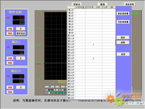

我们紫金桥软件客户在使用紫金桥软件和岛电的温控制仪进行通讯时,遇到一些需要注意的问题。下面分别以岛电两种有代表性的仪表举例说明。
第1部分:与日本岛电仪表SRS14进行通讯
通讯的参数有:PV,SV, COM,AT,OUT。如图1所示。PV是当前的温度值,SV是目标值,COM是远程控制位(图1显示“本机”的按钮),AT是自整定(图1显示“关”的按钮),OUT是仪表开始运行(图1显示“待机”的按钮)。注意:1、只有先把18C(COM)置成1的状态下,才能往岛电仪表里写参数。2、图1仪表上这些按钮的显示是把地址104拆开的状态位(与往下写状态的地址不同),如地址104的第一位是自整定的状态,往下写状态的地址是184。
图1日本岛电仪表SRS14
第2部分:与日本岛电仪表SRS13进行通讯
日本岛电仪表 SRS13是一种带32段程序设定的仪表每步有,SV目标值,运行时间,PID号。需要通讯的参数有:PV,SV,COM,AT,OUT。如图2所示。往32段里写参数的过程是先把地址901写成你要写的步号,然后把设定值、运行时间、PID号分别写到地址950、地址951、地址952里。我们用紫金桥报表很容易实现这个功能。
图2上润通讯截图
有些用户在使用仪表时需要反复使用几张工艺参数表,那么我还可以把这些工艺参数表存到电脑里,在需要时调出来传送到仪表中即可。用紫金桥软件很容易实现。需要注意的地方是当计算机与岛电通讯速度为38400时,页面刷新的速率可选1秒。最后还有的客户希望限制软件的使用时间,这点我们也很容实现了。
