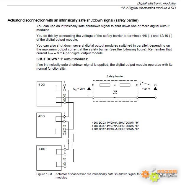

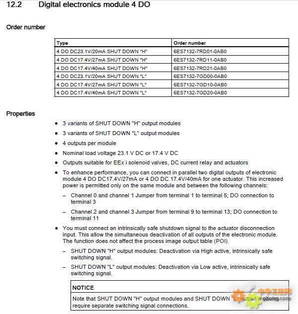

小弟项目中需要使用西门子ET200isp输出模块的关断功能来切断输出信号,模块详细资料如下:
具体的接线示意图如下:
高电平关断:
低电平关断:
我想使用低电平关断功能,请问哪位高手能帮忙选择一下安全栅的型号?
此外:
我想利用PILZ 的PNOZ EX 安全继电器K1接(控制柜和现场的)急停按钮(双通道NC),然后将K1的常开触点接到安全栅24VDC供电回路。初始状态时,K1常开触点闭合,常闭触点断开;当急停触发时,K1的常开触点断开,安全栅停止向输出模块(4、8端子)供电,于是输出模块应该切断其输出信号。
大家帮忙合计合计,我这样设计可以不?能实现吗?
关键是安全栅不知道如何选择才能满足要求,倍加福的安全栅可以。
