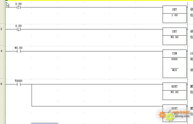

按下按钮0.00,输出1.00接通
松开按钮0.00,输出1.00延时1秒钟断开

上升沿和下降沿就可解决。

写出来,大家看看???

图来了表情
