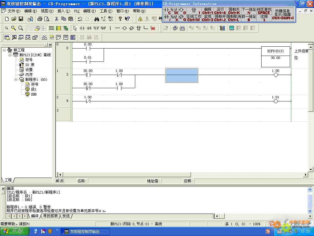

2个按钮控制2个输出端,2个输出端只容许一个输出,当按一下2个按钮中的一个按钮,其2个输出的状态互换,即:如输出Q0.0=1、Q0.1=0,按一下按钮(不管是那个),其输出将变为 Q0.0=0、Q0.1=1。再按一下按钮(不管是那个),其输出将变为 Q0.0=1、Q0.1=0。。。。

楼主这是什么意思?

发表于:2012/1/12 8:57:14
基本功练习

发表于:2012/1/12 8:59:57
编个程序玩玩?

发表于:2012/1/12 9:06:22
希望大家都来编!相互交流,提高!!!大家顶起来吧

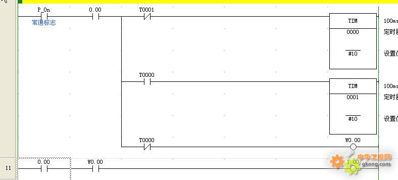

flicker circuit(闪烁电路)
大家来写写,
按钮0.00按下后,输出灯1.00闪烁,也就是亮一秒,灭一秒,亮一秒,灭一秒,亮一秒,灭一秒,

发表于:2012/1/12 16:23:54
qdgeng886在2012/1/12 11:30:13
大家来写写,
松开0.00,输出1.00灭
我来赚积分了~~~~

发表于:2012/1/12 16:40:38
cvlsam在2012/1/12 16:23:54
qdgeng886在2012/1/1211:30:13
flickercircuit(闪烁电路)
大家来写写,
松开0.00,输出1.00灭
我来赚积分了~~~~
你写的这个程序,我看了,对!!!
