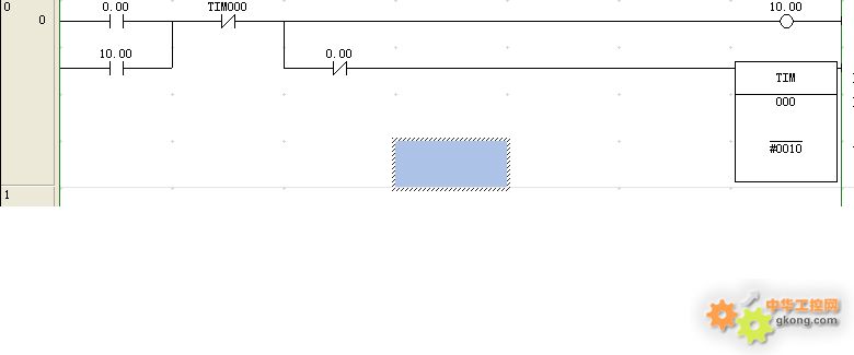

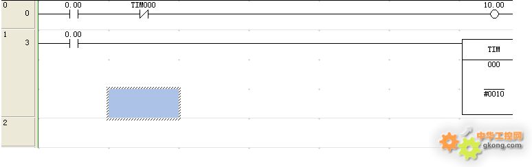

flicker circuit(闪烁电路)
大家来写写,
按钮0.00按下后,输出灯1.00闪烁,也就是亮一秒,灭一秒,亮一秒,灭一秒,亮一秒,灭一秒,
松开0.00,输出1.00灭

下面这个是OFF- DELAY CIRCUIT 。。。。。。。。。。

以下是引用qdgeng886在2012/1/12 9:24:41的发言:
大家来写写,
松开0.00,输出1.00灭
LD X0   MPS  ANI T1   OUT Y0    MRD   ANI T2   OUT T1 K10  MPP AND T1  OUT T2 K10  END
