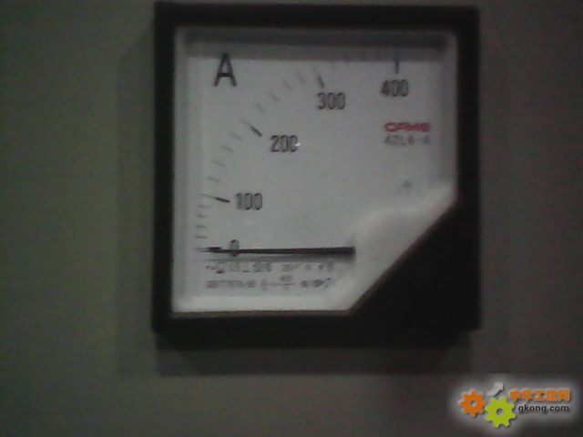

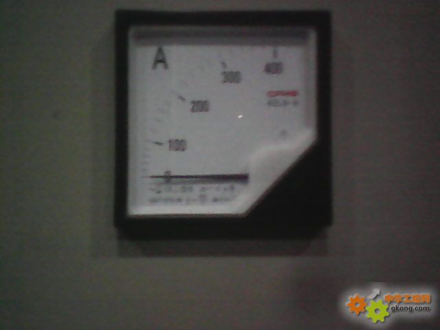

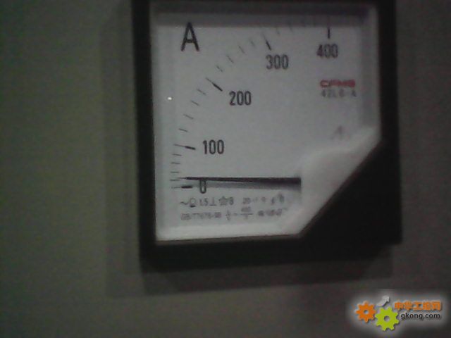

具体现象是!所有设备都在运行!忽然间所有设备全部断电!打开此配电柜发现总断路器没跳闸!下面的负载所有设备的断路器也没跳闸,把所有的负载小断路器一个个的断开后在把他们依次合上,这次所有设备都通电了。过啦一会儿又发生全部设备断电!这次还是断路器全部没有跳闸!去扳总断路器的闸断开时扳不下来,也就是断路器断不开。费啦好大的劲把总断路器的闸扳下了,(断开了)然后在合上去时问题出现了,又合不上去了。终于又合上去闸了,设备又都通电了,都能运行了。这时配电柜们没关。过了一会儿有人在喊配电柜冒火啦!一看总闸输出端中间那根相线的一个固定螺钉发红,就跟烧红的铁钉一样,也不知道电工怎么搞好的!不红了,过了一会又红了,也没人管他,最后自己好了不红了。我去看看那个螺钉烧过后的情况,没有金属光泽了,完全烧红过后的一副糊样,看情况是整个螺钉都红了,烧透了。请问大家这是个怎么情况,有危险没?哪的问题,有没有师傅遇到过这种情况?咋解决?没管他还会不会发生这种问题?对设备有影响没?(设备是:铣床,磨床,行车一个)
哦!对了,有台床子上面配电柜中私人请电工外接了个取暖器!

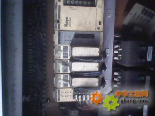

这是哪种牌子的plc?

KOYO,那是光洋的PLC。表情

按照楼主描述的情况是根本不可能出现的,一定还有某些环节楼主没有搞清楚。

是的楼主好好检查一下   是不是还有什么样大负载 或者是线没压紧

不是吧,不跳闸?那电从哪里断开的?
应该是没有压紧发热使断路器过热动作的
