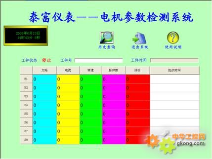

1. 实时数据显示:本系统在工作过程中实时的显示仪表检测到的每一个数据,在一个批次结束后依据用户的要求对本批次的有效性进行评价,并将时间一同记录下来。

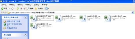

2. 保存实时数据:当系统收到检测结束信息后,系统会检查工件号和时间是否完整和有效,如果有效,系统会自动保存这次监测的数据;如果无效,系统会提示用户重新输入有效的信息,在重新输入后进行保存。依据客户的要求,历史的保存文件名称为当天的日期。
3. 历史数据的显示:当客户需要对已经保存的数据进行查询的时候,他所需要的就是知道查找的日期。通过加在某一天的数据,系统会自动查找这一天中检测过的工件号和工件时间,用户可以通过下拉菜单来察看并选择这些信息。
通过点击相应的“查询”按钮就可以在下面的表格中看到本次的检测数据了。
