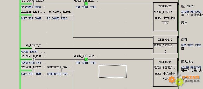

上图中的压入堆栈的源字使用的是+85和+90 我想问一下如果使用&85和&90行不行。
这两种有什么区别~!

不一样的
+是间接寻址
&是直接地址!

两者完全不一样
+85和+90代表十六进制数
&85和&90代表十进制数

楼上的回答好像不对哦~!
十六进制不应该是#代表吗?
而且我刚才趁设备停下来的时候试了一下不管设置的是&85还是+85最后的结果都一样~!

这个设置只不过是将数据(85、90)存入堆栈所对应的DM区,来代表不同的报警。这和地址有什么关系呢?

不好意思,理解错了。。

你好,这就要看你整片程序了,+89是表示正数,&89是表示整数!意义不一样!

哦,受教了,回头我再试一试~!
