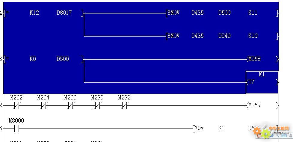

。我在触摸屏上要设定定时器的时间,时间就设定在D252中,触摸屏地址和PLC地址一致。就是不能设定总是为0.最后找到图中的程序BMOV D435 D249 K10.这几行不理解程序,求前辈百忙中解答。

我的理解是d435的数据传给d249然后d436的数据传给d250以此类推10次,bmov的意思是数据转移吧,

这是什么品牌的PLC?这些是移位的,有示例的,参照下

你们都理解错了,是批量传送的意思!

D438执行后传到D252里;所以你在屏上设定D252后,如PLC图中第一行执行了,屏上设定是没用的;
D252显示的是D438的值;
