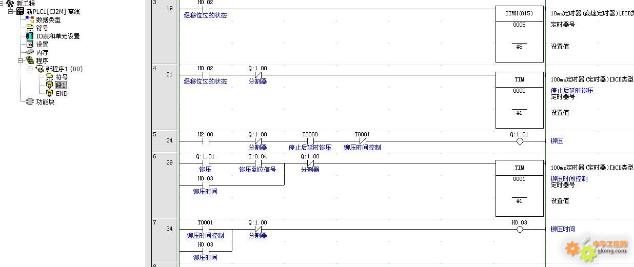

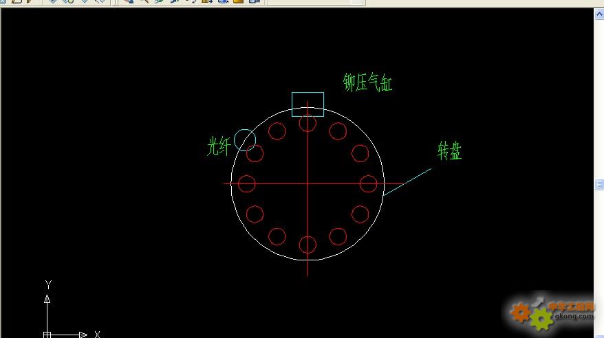

转盘在转,光纤X0检测,检测到有料,铆压气缸工作;无料不工作,转盘直接转过。这个程序三菱该怎么编?另外,如果光纤检测有料不工作而无料工作的情况,该怎么编程序?谢谢各位大侠能指点

用移位指令可以解决的

做一做这个程序。

请大侠能否用位移指令编个给瞧瞧

没有经过实际模拟难免有错误 仅供参考

仅供参考 没有经过模拟
