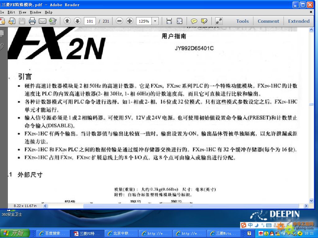

FX2N-1HC模块的说明书上说,只接受1相和2相的编码器脉冲信号,但是我们用的海德汉的光栅尺,输出有3组脉冲,为什么也可以控制吗?高手指点一下。

这是1HC说明书上说的,感觉前后矛盾啊。

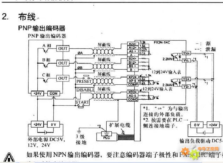

接线图
是海德汉LS323光栅尺,这个是封闭性,还是敞开式的?网上一点说明书都搜不到,郁闷

我明白了,这个事定位的模式,所以用到Z脉冲。
