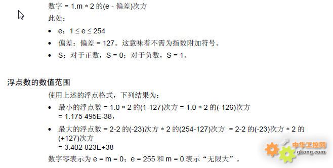

0.005 表示为32位的二进制浮点数是多少啊?帮忙表示成16进制的形式,谢谢!

3BA3 D70A

这个转换过程怎么用程序写出来啊,谢谢!

以下是引用cvlsam在2011/12/19 19:40:58的发言:
3BA3 D70A
这个数值是怎么算出来的,是在PLC里算出来的还是有什么方法?

以下是引用qianjiansong在2011/12/20 8:11:11的发言:
这个转换过程怎么用程序写出来啊,谢谢!
Good Luck~

S是哪个数?怎么没有看懂!

以下是引用yk_wangyu在2011/12/20 9:52:12的发言:
S是哪个数?怎么没有看懂!
S:符号位
这个转换过程怎么用程序写出来啊,谢谢!
PLC里浮点数都是按IEEE754标准处理的,为什么要做这个转换的程序,PLC里用不着啊,直接查看浮点数的四个字节就知道了。
