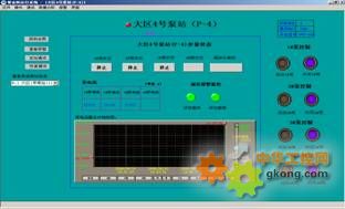

站点状态监视画面

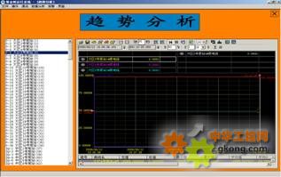

趋势分析
通过紫金桥的趋势分析组件,可以显示指定站的历史,并且获得指时间范围内最大值、最小值、平均值等统计分析数据。

站点状态监视画面
趋势分析
