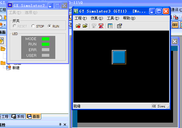

三菱fx系列的程序能仿真运行,q系列的不能仿真运行,是什么原因。用得是gx8.86版本,仿真是GX Simulator6-C,请各位老师解答。

Q系列PLC是可以通过软件仿真的,用个最简单的程序试下,如果不行重新装下试试

我用的是04UDHcpu,怎么不能仿真运行啊?

04UDHcpu是三菱后出来的CPU,你用新的GX WORKS2软件仿真测试

请问版主,GX WORKS2软件支持触摸屏仿真吗?

就是说GX WORKS2软件能与触摸屏 GT Simulator2 软件配合使用吗

用GT Simulator3仿真,既然是仿真,为什么一定选Q04UDEH CPU呢

GX WORKS2完全可以解决你的问题,个人感觉这个要比GX Developer好用一些
