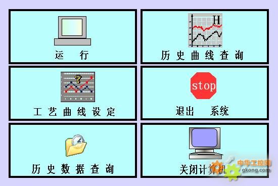

1 主画面
系统运行后进入主画面,通过主画面的按钮可以进入相应的监控画面。

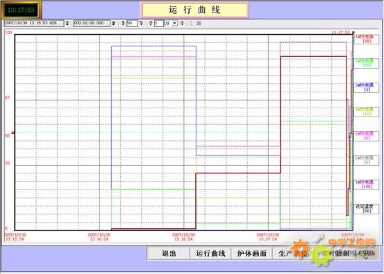

2 运行曲线通过紫金桥的趋势分析曲线可以很容易的对现场实时数据进行监控,并且可以自动完成最大值、最小值、平均值等的统计。

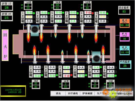

3 炉体画面在炉体画面中可以动态的反映出各个燃烧嘴的燃烧情况、参数的实时值和切换燃烧嘴的手动/自动状态。

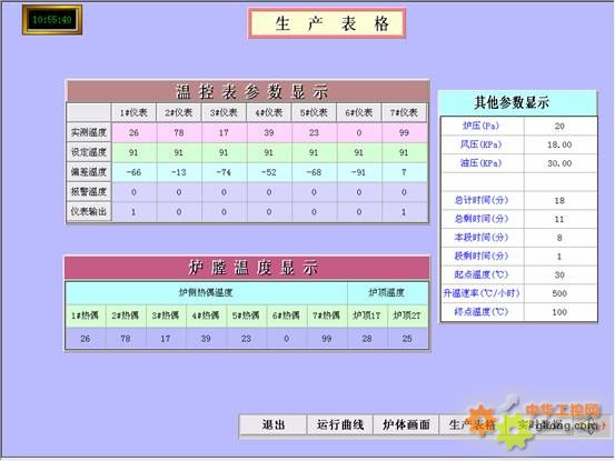

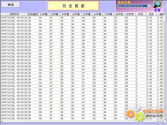

4 生产表格通过生产报表可以清晰地看到每个仪表的实时温度、设定温度、仪表的输出温度、炉膛各个部分的温度、炉压风压和油压以及实时温度与设定温度的差值。还能自动计算出本段工艺所需要的总时间、总剩余时间以及本段所需要的时间、剩余时间、温升速率、起点和终点的温度,随时更改报警温度,以便操作人员控制整个生产过程。

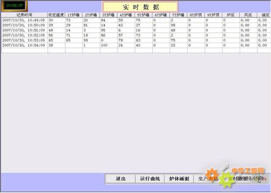

5 实时数据实时数据报表可以每分钟增加一条实时参数,便于对生产工艺实时分析。

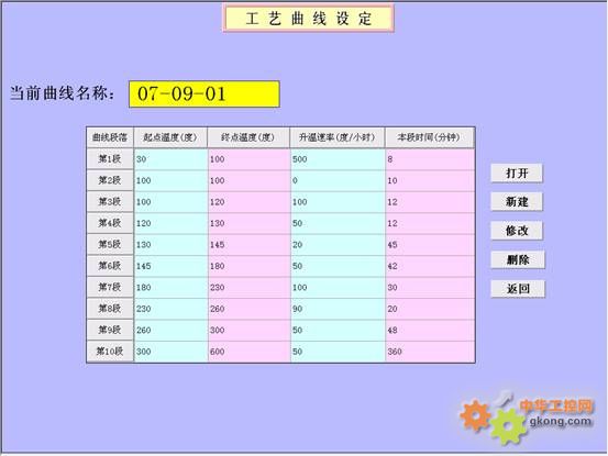

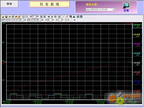

6 工艺曲线的设定利用紫金桥的自由报表可以很容易的实现工艺曲线的新建、修改和删除。用户只需填入第一段曲线的起点温度、重点温度和温升速率,系统就会自动计算出本段曲线所需要的时间,而且第二段曲线的起点温度自动为上一段的终点温度,使曲线的设定更加方便,减少了错误的发生。
7 历史曲线和历史报表每个工艺结束后,系统会自动以“工艺曲线名称+开始运行时间”来命名的,,便于曲线和报表的查询
