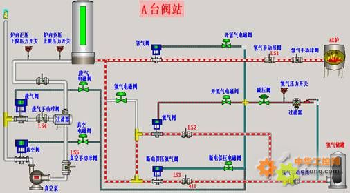

1 系统流程界面通过此画面可以很直观的了解工业流程和整个系统地的工作情况。

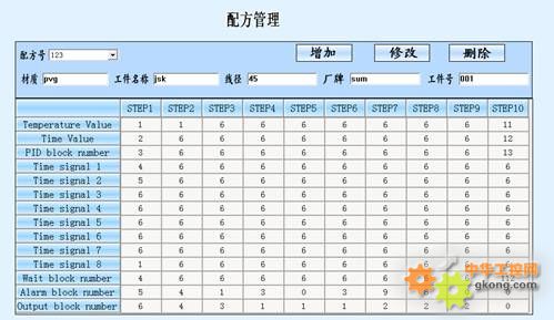

2 配方管理通过配方管理,操作者可以根据现场的工艺要求增加、修改、删除配方。可以随时将配方下载,大大提高了工作效率。

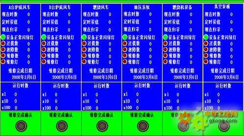

3 设备的维护界面通过设备维护界面可以很容易了解各个设备的运行状态,还可以通过报表查询设备的维修记录,便于设备的维护。

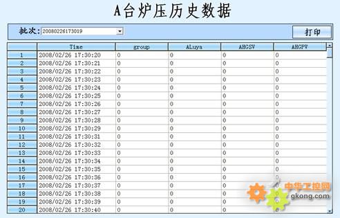

4 报表使用紫金桥的自由报表可以很容易的实现各种历史数据的查询和成本分析,将整个生产过程数字化,便于企业的管理和成本核算。

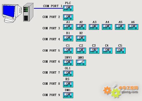

5 系统的通讯状态每台工业炉都有很多设备,如果这些设备都实时与计算机通讯,就会给整个系统造成很大的负担。在不关心某台的设备参数的时候,就可以用紫金桥的设备操作函数将其关掉,这样就大大的减轻了系统的通讯负担,可以减少通讯故障的发生。
