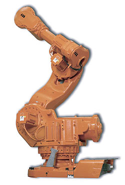

看了图片知道ABB的新机器人平衡是仿KUKA的,只有楼主图片结构的机器人才能过顶。

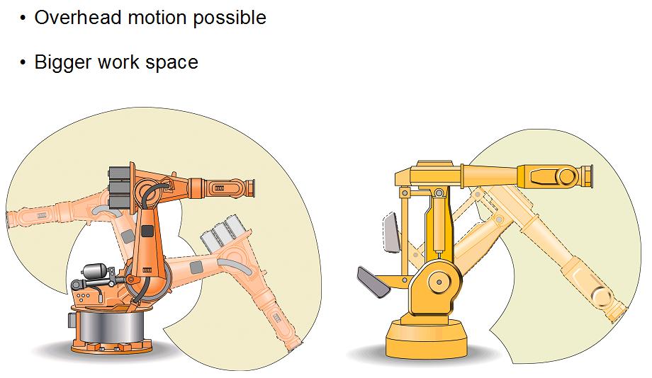

图示:这种可过顶的平衡方式是KUKA的首创。

能不能过顶,可能是很久以前的问题了,太早以至于还不清楚曾经这也是机器人工作方式的瓶颈。总以为所有机器人都能过顶,收益非浅。

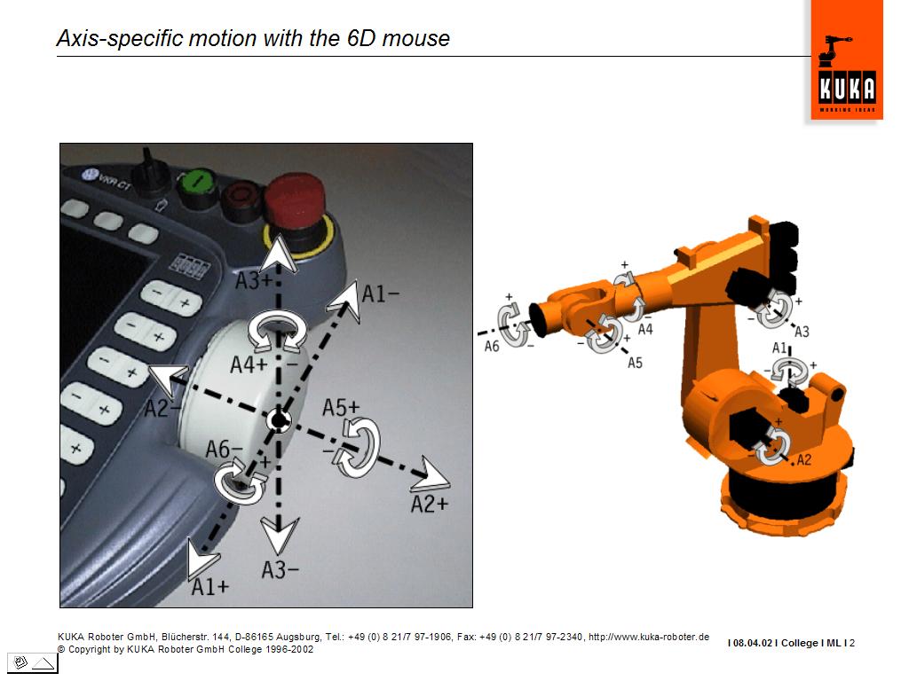

KUKA首创并使用的6D鼠标极其方便:

KUKA真不愧为机器人的鼻祖呀,这么多创新设计。6D鼠标的设计可以单独控制6轴中的任何一个轴。ABB的操作遥竿只能同时对三个轴进行控制,(1,2,3轴或是4,5,6轴)。如果控制所有轴必须使用切换键来选择控制1,2,3轴或是4,5,6轴。
ABB 在1981年创立使用摇竿控制机器人,类似游戏机的遥竿。
