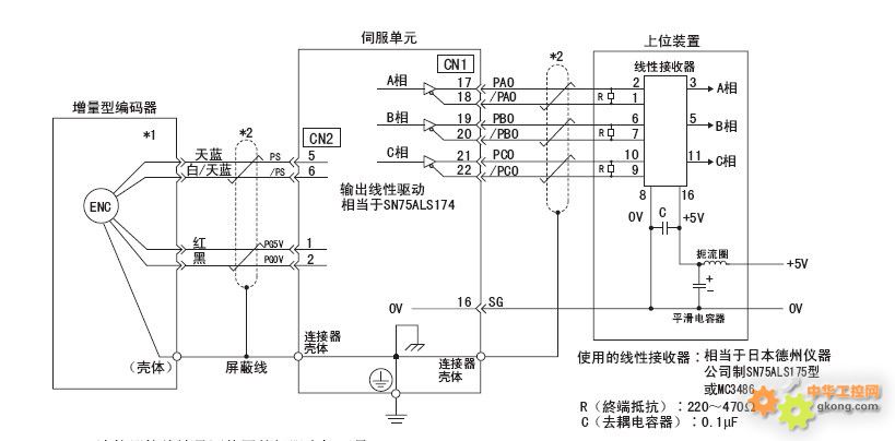

本人用的安川∑-Ⅴ系列伺服,想用其编码器发出的信号,接入上位机,比如接入三菱FX系列PLC,本身伺服用速度控制模式,但也有些定位,所以就要用到编码器发出的脉冲了,我看了伺服的说明书,书上是这样介绍的,如我所截图所示,这个线性接收器是什么呢?从线性接收器出来的A相,B相,C相信号,是什么形式的信号呢?是集电极开路输出地,还是差动输出,抑或是线性输出?怎么接入到我的上位机中呢?也就是三菱FX系列PLC了。大侠们,帮帮我了,谢谢!

你这是差动的输出,不能直接接到FX的普通的输入端

好像有差动输出转集电极开路输出这种模块

以下是引用fumz78在2011/12/9 22:48:07的发言:
那要接入该怎么办呢?

以下是引用YXBK在2011/12/10 7:32:28的发言:
好像有差动输出转集电极开路输出这种模块
有吗?在哪能找到
