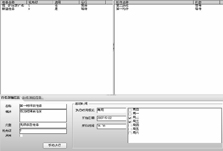

一、时间表任务管理
时间任务表按照指定的时间执行一个或多个控制任务。有时间任务表浏览,时间任务表配置等功能。
1、时间表浏览
此模块可以实时查看任务和动作的执行情况,还可以查看任务详细信息、动作详细信息、手动执行任务。根据时间和任务类型,模块还可以浏览历史执行的时间表任务。用户还可以在需要的时候手动执行时间表的任务。任务信息如下图:
2、时间表配置
时间表设置模块中主要提供时间表任务的管理,其中包括:任务的新增、任务的修改、任务的删除,以及每个任务中包括的动作的新增、动作的修改、动作的删除。
1)时间表任务描述:时间表任务包含任务名称、执行时间模式(每日、每周、每月执行)、任务开始执行日期、每天的执行时间、优先级、是否启用等。

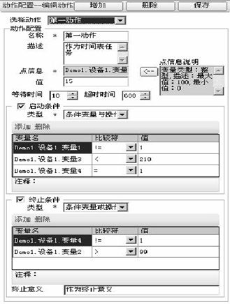

2)时间表动作描述:每个时间表任务中包含多个动作,可以新增、修改、删除动作。每个动作有动作的名称,有动作点信息和动作值。在一般情况下,动作信息按照时间条件执行;在有些特殊情况下,除了时间条件,动作执行需要一个启动条件和终止条件。启动和终止条件需要选择相关的点信息和条件值。

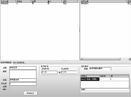

二、联动任务管理
系统联动可以通过一个特定事件的发生触发了一个控制任务的执行。
1、联动任务浏览
此模块可以实时查看任务和动作的执行情况,还可以查看任务详细信息、动作详细信息、手动执行任务。根据联动时间和任务类型,模块还可以浏览历史执行的任务。用户还可以在需要的时候手动执行时间表的任务。
2、联动任务配置
联动任务配置基本和时间表配置差不多,主要包括的功能有:任务的新增、任务的修改、任务的删除,以及每个任务中包括的动作的新增、动作的修改、动作的删除。
