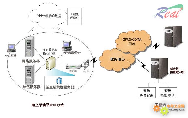

海上油田一般由中心平台和卫星平台组成。中心平台位于油气较集中的海域,其集油气开采、储存、传输、发电、通信、生活等功能于一体,卫星平台是相对简易的小平台,分布在中心平台周围,其电力由中心平台供给,完成油气的开采、计量、加热,并通过与中心平台相连的海底管线把油气输送至中心平台。
在海上采油平台上有众多的数据信息,其中包括安全生产必须的:如温度、压力、液位高低限报警,电泵停泵报警,遥控电泵启停,遥控关闭井上井下安全阀及遥控紧急关断,火灾监测,可燃气体检测,自动消防和防盗监视等。另外还有生产管理必须的:油温、油压、回压、注水压力、电泵运行参数、遥控选井、自动进行油气水计量和注水计量等。
基于紫金桥实时数据库的海上采油平台信息系统由前置数据采集计算机和中心服务器组成,其中前置数采机负责将卫星平台的安全生产所必须的数据采集到计算机中紫金桥过程数据库里,并通过Real-I/O传输到紫金桥实时数据库服务器中。
二、需求及性能分析
基于紫金桥实时数据库RealDB的海上采油平台信息系统采用B/S及C/S两种模式,具备良好的数据采集及存储能力。其中卫星站配备紫金桥数采机,将大量的仪表、智能模块等采集的现场参数,经数据通道传送到数采机中;中心总站配备紫金桥实时数据库系统,其一方面通过无线通信方式将卫星站的数据接收到过来,即实现对周围所管辖的卫星平台站的生产运行状态监视,浏览数据,分析异常,并可直接进行操作和控制;另一方面,完成本地采集中心平台采油工艺范围内的数据,并将数据统一汇总分析,实现监控中心平台和卫星平台的全部生产运行状态监控管理。
系统可实时对海上采油平台生产状况实时监控,普通数据保存在硬盘中3个月,重要数据及关键参数保存5-10年,可供管理人员实时查询、分析,系统具备联网和扩展功能,可自由方便扩站、扩点,能按要求定时打印生产日、月报表,对异常情况及时报警通知,对设备运行状况进行实时跟踪,对产能进行数据评估,实现数据模拟,同时可执行下达的操作指令,并提供统一格式的数据,为上层ERP等管理软件提供数据依据。同时可完成双机及多机备份。
三、系统软硬件配置
1、系统基本硬件配置
本系统由中心服务器,前置数据采集计算机,数据传输系统组成。
中心服务器采用双机(多机),实现数据冗余备份,(如果条件好可以实用集群服务器,紫金桥实时数据库支持集群服务器),机器可以选择IBM/HP的服务器,前置数采机选用工控机,根据现场温度,湿度等进行选择。数据通信采用电台或者GPRS方式。
另外,部分卫星站(数据量小)可以采用 RTU代替前置数据采集计算机实现数据采集,并将数据传到中心服务器,以便节省开支,紫金桥软件支持大部分RTU。
2 系统软件平台
2.1 中心服务器软件平台——RealDB
本套系统中心站软件采用的是中国石油天然气集团下属软件公司紫金桥开发的紫金桥实时数据库系统RealDB。RealDB是一个性能好、容量大、可靠性高、安全性强的分布式实时数据库平台。适用于数据存储、生产管理、先进控制、优化控制、流程模拟等应用,是企业信息化的桥梁,可以提高工厂管控一体化水平,有效降低企业成本。RealDB运行在Windows 操作环境下,它的主要可以实现高性能实时、历史数据存储;数据及趋势显示,事件的记录;管理控制不同区域的值,可在线及远程管理;事故追忆及班组考核、质量管理等功能;日月统计报表及打印等;提供统一的数据;提供了如查询工具、趋势统计分析等工具
紫金桥实时数据库系统RealDB构成主要包括:RealDB-VIEW、RealDB-DRAW、RealDB-I/O、及RealDB-MOD。其中:RealDB-DRAW主要用来制作各种显示画面,定义和管理硬件连接以及组态数据点,调用RealDB-MOD(实时数据库各组件),RealDB-I/O负责数据通信,RealDB-VIEW实现数据浏览及管理功能。
2.2、卫星平台软件——紫金桥前置数采机软件
卫星平台软件采用紫金桥实时数据库RealDB的前置数据采集软件Real-DC,它提供强大的功能,高级诊断能力,可靠的通信,以及方便易用的界面。在线及离线方式提供了完整的编程、文档、报告以及上/下载功能。其编程采用的是梯形图方式,方便、易学。
图1 海上采油平台信息系统结构图

前置数采机完成卫星平台的数据采集、计算及现场控制,并采用电台或GPRS的方式将数据传至中心服务器(RealDB)中,同时前置数采机可接收中心服务器所发来的控制信号,完成油气计量过程。整个系统具体包含如下功能:
数据采集及控制:中心平台的数据服务器,除完成中心平台内工艺过程的控制及监视外,还负责外围卫星平台数据采集及控制,可长期的保存数据。
流程显示:可进行海域图、工艺流程图、平台布置图、油井工况图、计量分离器工况显示等。
通信状态监视:在中心平台能够监视与各卫星平台间的通信是处于正常、临界、故障的哪种状态。
