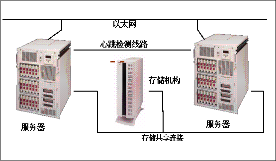

群集系统图如下所示:
图中的两台服务器分别具有一个本地盘用于安装操作系统。服务器中分别安装由两块网卡,其中一组网卡用于网络服务的提供,另一组网卡通过一条心跳网线构成了一个内部互连的高速网络,这个高速网络是用于两台服务器之间的信息传递。所有要求维护高可用性的数据和应用程序代码都存储在共享的存储设备中,这也是该方案的关键部分。两台群集服务器之间通过专用心跳检测线路连接在一起,必须保障这条专用心跳检测线路的可靠,他是整个群集服务器可靠工作的基础。群集服务器之间通过这条线来传送信息,判断是否其中一个服务器出现了故障,从而进行工作切换。
群集系统通过 Microsoft 群集服务实现故障转移,MSCS 故障转移功能是通过群集中连接的多个计算机中的冗余实现的,每台计算机都具有独立的故障状态。为了实现冗余,需要在群集中的多个服务器上安装紫金桥实时数据库。但在任一时刻,紫金桥实时数据库只在一个节点上处于联机状态。当该应用程序出现故障或该服务器停机时,紫金桥实时数据库将在另一个节点上重新启动。每个节点都具有自己的内存、系统磁盘、操作系统和群集资源的子集。如果某一节点出现故障,另一个节点将接管故障节点的资源(此过程称为“故障转移”)。要使紫金桥实时数据库恢复到发生故障转移时的那一点,节点必须能够访问保持实时数据库状态的共享存储区。
所以群集服务器需要保存的生产数据是保存在共享的磁盘阵列上,这个磁盘阵列不属于其中的任何一个服务器,而是归两个服务器所共享。当一台服务器系统发生故障时,群集系统另一台服务器会立即承担发生故障服务器的工作,将共享卷、权限、用户和文件共享等进行迁移,从而保证整个群集系统作业运行的连续性。当发生故障服务器修复重新加入群集系统后,自动恢复到初始的正常状态。
双上面的介绍我们可以看到使用紫金桥实时数据库支持的群集热备功能可以大大的增强系统的稳定性和可靠性。另外群集热备系统不同于以往的双机热备系统,后者是主要通过软件的实时通讯来完成信息的共享,而群集热备系统依靠硬件来实现这一点。所以和双机热备系统相比较,群集热备系统更加的可靠,稳定。
