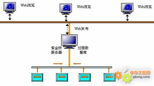

总体设计
利用RS485的方式,并联多个电机,各电机参数在紫金桥系统中实现实时汇总,系统可以根据现场参数情况作出及时判断,支持web浏览,实现电机远程监控。

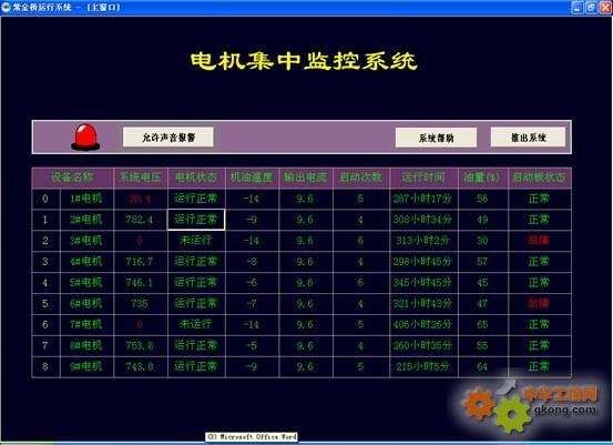

实时监视

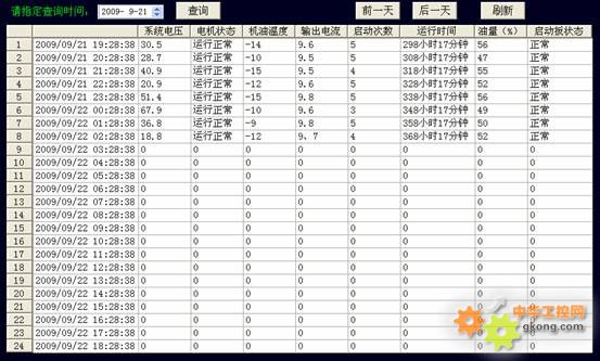

将系统涵盖的所有电机的启、停状态,电流、电压、油温、运行时间等信息同步、直观显示在远程计算机的屏幕上,使操作员能够快速、准确、全面的了解每一台电机的运行情况。下(图1)为电机运行数据总图,通过双击单元格可以查看该行所对应的电机的详细信息,如(图2)。
图1
图2

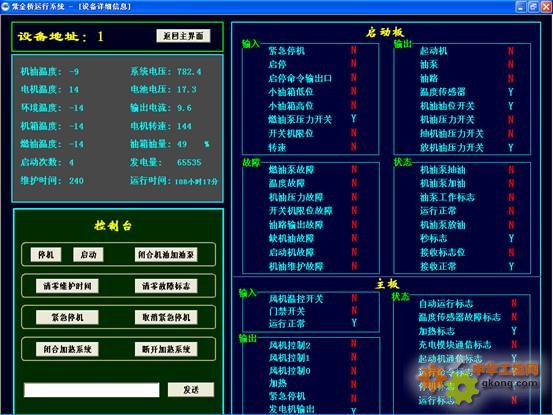

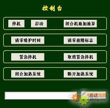

远程控制
每台电机都配备相应的控制台,通过鼠标点击控制台的指令按钮就可以实现电机启、停等控制,同时控制台设有安全密码,防止无权限人员对电机的非法操作。
图3

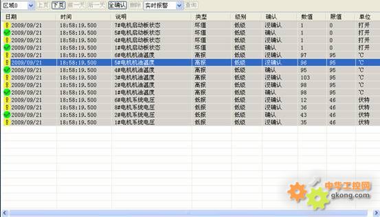

在线报警
在电机运行过程中,当某一数据发生异常,比如系统电压或者机油温度超过限值时,监控系统会自动生成报警信息,并可以声、光、短信等方式向操作员报警,同事形成报警记录,便于日后的报警历史查询,以及责任确认。
图4

网络发布
系统提供IE浏览功能,实现不同级别的用户访问,这样具备权限的用户可以网上控制电机,监视电机的启停。网络浏览不需要附加设置,直接输入IP就可以访问。IE客户端中的所有信息与服务器端实时保持一致,数据刷新同步,效果和服务器端完全一致,保证远程监控的高可靠性。
