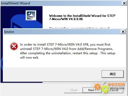

在装S7-200编程软件时候,老是在一个地方卡住装不了了,
看提示像是说装之前要先把原来装订编程软件卸载, 于是我就先去卸载,但是呢卸载不干净,用360软件管家试过、也到控制面板那里卸过,就是卸不干净(表现为提示卸载完了,却依然还在那里)、我用手动删除也试过了……忙活了好久,,就是装也装不了,卸也卸载不了。。。我很无赖 其实忙活的时间都够重新装个系统了 难道真要重装系统才能解决这个问题吗? 有没有哪位先辈曾经遇到过这样的问题? 教教小弟该怎么做?

这就是早先使用直接安装布丁带来的后遗症.......不过就个人认为,目前西门子SP升级并不给力,原先SP6版本用用已经足够了。

我也碰到过,用小红伞注册表清理工具把原来相关注册表项清理干净就好啦..............
软件可以网上搜.....................
