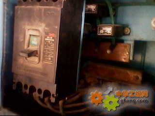

柴油发电机组启动后不发电,大家帮看看是哪个部件坏了,手机拍的不是很清晰,

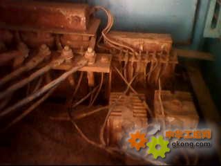

没有好的照片,我初步检查了碳刷,有一对磨损,可是因为不是很严重所以没换。根据其原理那里坏的可能性比较大,控制箱有泡水痕迹,触头严重氧化。因为拆不下来无法检测各项绕组。

整流硅堆损坏,

发电机长时间不用没磁了,需要再次磁才能发电.

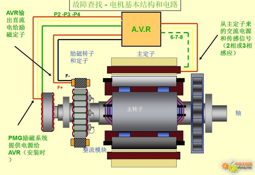

一般来说如有有电压的话就是碳刷坏了

如果是长时间不用 先给充磁试试 经常用的话 有可能是励磁机构坏了
