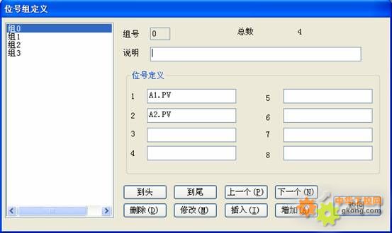

步骤一:进入工程组态。在菜单栏的“功能”菜单下有一个“位号组”选项,打开位号组会弹出一个如图1所示的窗口,在位号定义的1至8文本框内输入需要编为一组的位号,然后单击“增加”按钮。重复上述操作,直至将所有需要查看趋势曲线的位号都编入位号组,点击“返回”按钮退出位号定义对话框。
图1 位号组定义窗口

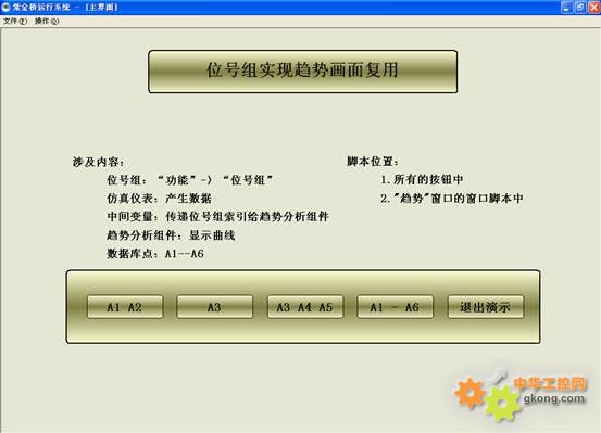

经过上述步骤,就实现了使用位号组实现趋势画面复用的功能,下面来看一下工程运行之后的效果:

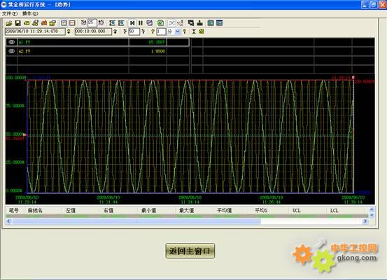

图2 显示点A1、A2

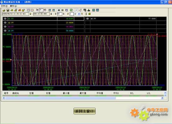

图3显示点A1-A6
