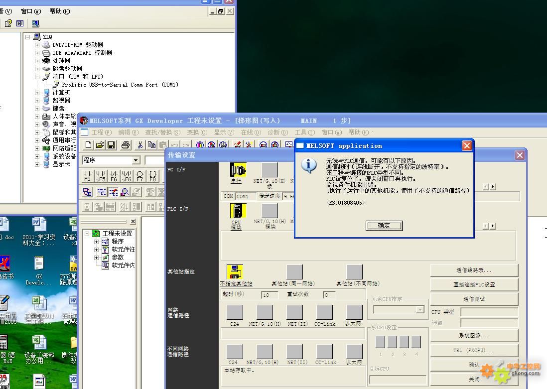

请问这个问题如何解决,小弟第一次用这个东西,不是很懂,
安装程序,我是按照说明依次安装的,查过很多视频,但是每次都是这个端口不通

贴图,
这个是贴图

软件通讯设置中是怎么设置的?PLC的编程口是不是好的,电缆是什么型号的,是不是好的?

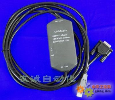

如果这样,就应该是线的问题了。如果是USB转换接口,那十之七八是这个转接串口没用。现在的本本用串口是个非常麻烦的事。

转接器驱动安装好 编程软件设置好

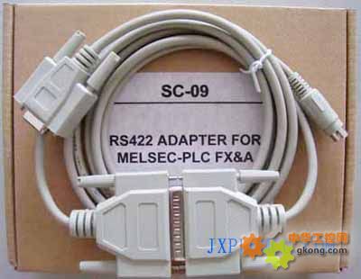

我全部都是新买的,想学所以自己买的
连接线是这个个图片上的线接起来的,PLC型号是:GX1S-30MR-001

要怀疑你的线了;

GX1S-30MR-001?是FX1S-30MR-001
你的线不是USB口的,直接连接,通讯设置里面直接选用COM1口,基本上都是默认的就可以,让卖线给你的确认下,让他指导下你,引到你一步步连接试下

我确认了PLC上的型号
是这个型号:GX1S-30MR-001

发表于:2011/11/23 15:25:00
国产的替代FX1S型PLC,
在PC I/F 里选择“ RS232"  --
端口选择   COM几  (插上USB转RS232后,右键点击电脑桌面上的“计算机”或“我的电脑”,在属性里找到“设备管理”,打开后找到COM端口项,看USB现在的端口号是几,不确认的话拔下USB再插回去!如果USB驱动没装好,系统会提示的)   端口选择要与电脑的物理端口一致!
PLC没上电不在讨论之列
通讯测试一下,如果还没反映就要确认PLC的连接线,自己做一根成本很低的!我先后做了5根都能满足要求的....外观太丑了,自已用就行了!
以上都没问题的话,就剩下PLC了...这个不懂了
