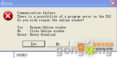

我用的是USB--CNV3线,能联机读数据没事,但写不了数据,在线修改也不行,会出现
用过这两个软件

别据说了,你连StandardLoader都不能行,还谈什么.
去找一台串口电脑试试看吧.

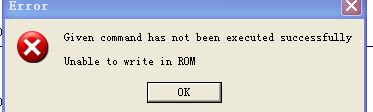

是啊,我对富士NJ不是很熟,试过联机写入EPROM,倒是没显示有问题,好像写进去了,可数据同样没变化,不知道什么原因

EEPROM卡可以写;
EPROM只读不能写;

EPROM的存储器如果你要改写,先用紫外线擦除,再用烧录器写入;
