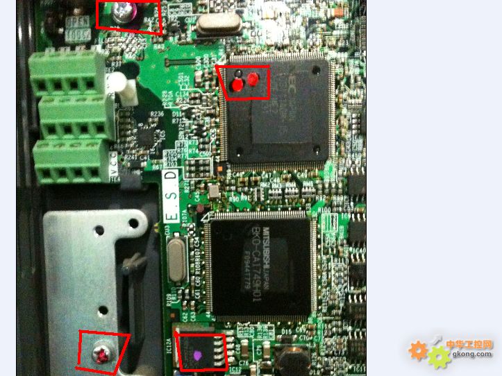

图中的电路板是A700变频器的,红色框住部分里面的螺丝上涂的颜色是什么意思,是代表检查过了还是做的定位标记。

代表哪一个工位干的.螺丝点的胶是防拆的

螺丝上不是胶

螺丝防松胶

螺丝的装配检查验收过

防松胶

检验标记吗

起不到防松作用不是防松胶,可能警示不要随意拆卸。

还有可能是一种类似封条的性质,防止使用者在保修期内自己拆卸,如同咱们生活中电器的各种保修粘封条,撕毁无效。

点在螺丝上的是一种记号胶 主要是防止螺丝被私拆和在运输 使用时因为震动时如果螺丝松了能被发现.另外这个也稍有点固定作用 在可调电阻上一般也经常用到 是一种类似于指甲油的东西
另外在IC上点记号点是这部分调试检验时做的记号 这些都是流水线生产和调试 一般都是由多人分项负责其中的一部分调试后再整体调试 如果某部分调试波形正常 通常就在这部分上做个记号并进入下一部分。
