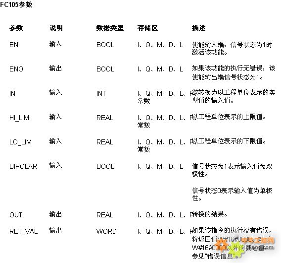

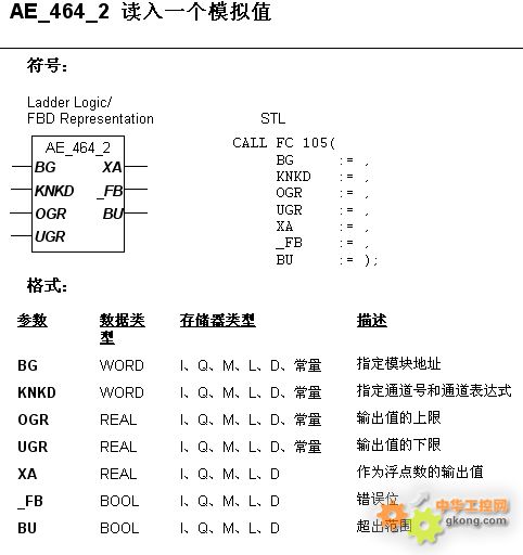

两个FC105分别用在什么地方,有什么区别?

前者在S5-S7库中,用于S5程序向S7程序转换,后者在标准库中,用于S7程序.
