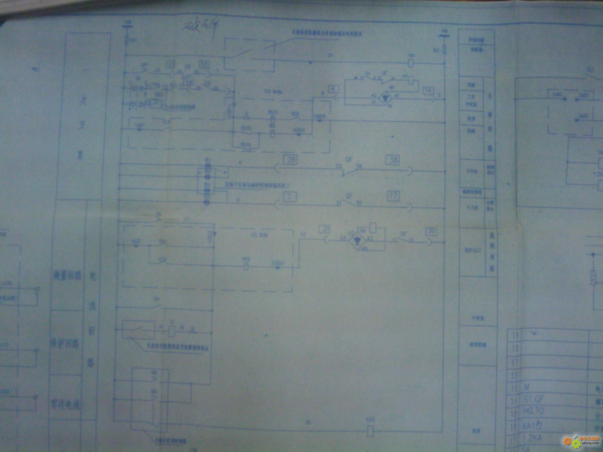

这里这个转换开关是怎么转换的 我看了 一直看不懂  按上次看到前辈门发的转换的方式不行  1-2 5-6 9-10为开的时候 3-4 7-8 11-12合  这个方式去看 根本不行 我试过很多想法  还是不行 都不知道怎么转换  求教大哥大姐了

看你的图纸,此开关为三相线电压转换测量开关,共有4档分别为0,01,02,03
0档:全部不通,电压表0v
01档:1-2,7-8接通,其他分断,电压表显示Uab线电压
02档:5-6,11-12接通,其他分断,电压表显示Ubc线电压
03档:9-10,3-4接通,其他分断,电压表显示Uca线电压

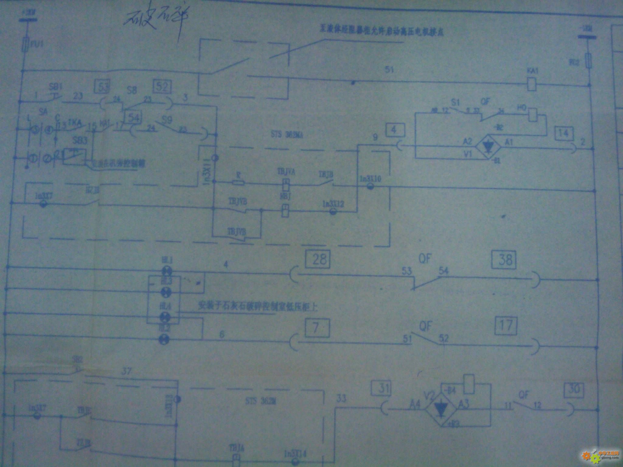

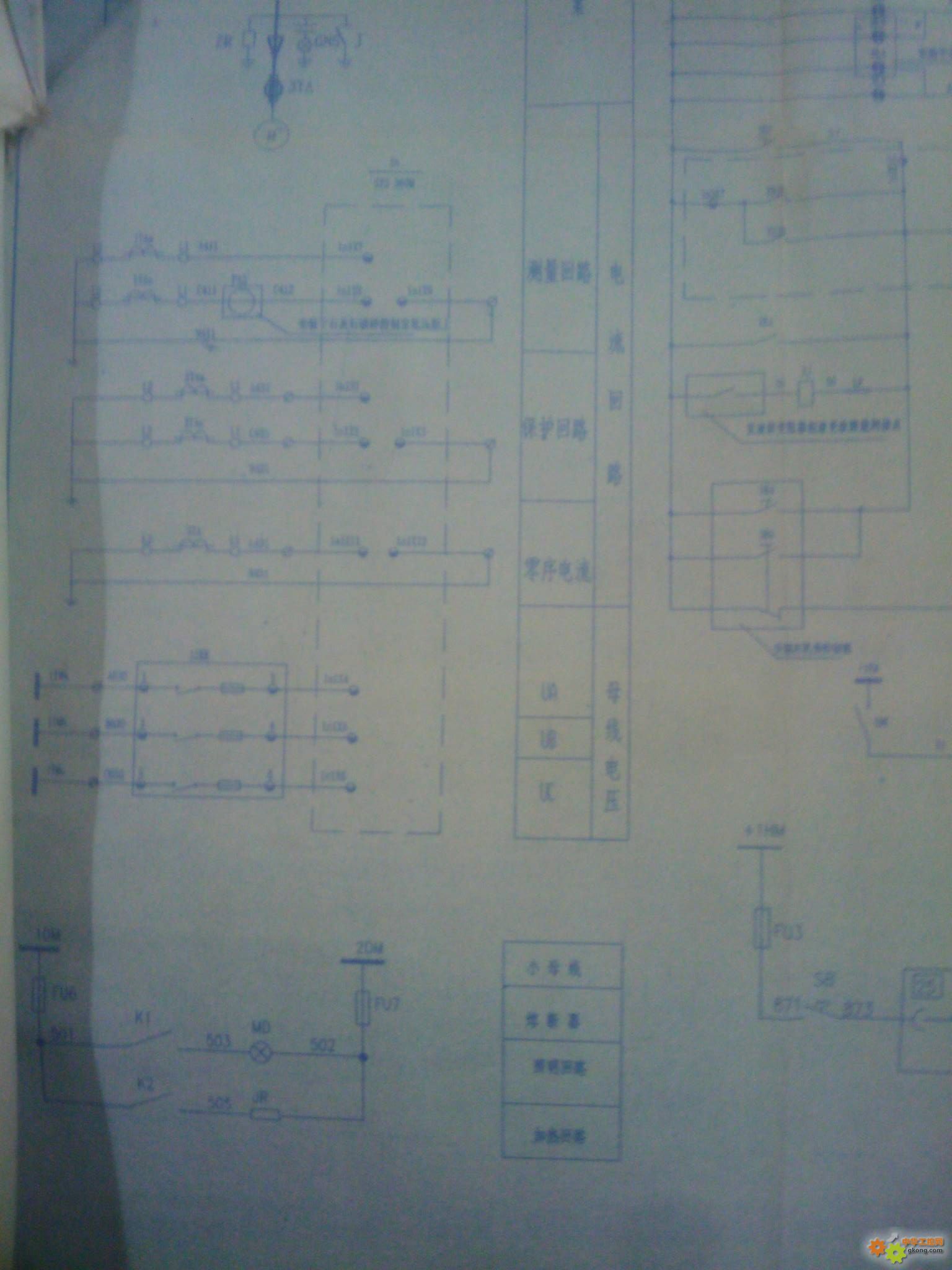

那能看下这个图吗  这里这个转换开关是不是中控和现场的  我主要是看不懂是试验按钮那电路 最后那一张图片
S8  和S9是那来的也不知道 做什么的 还有保护器STS那区电路 现在看上去不是不用启动按钮他自己直接启动了 图纸有点不清晰 请见量

SA是高压柜上的,中控和现场用的
SB1是柜体上面的试验按钮
S8没看到,S9是高压断路器摇入到位起保护用的限位开关

S8应该是断路器试验位置接点,当在试验位时S8通,S9断开,通过SB1试验位合闸断路器;
S9应该是断路器运行位置接点,当在运行位时S9通,S8断开,通过SB3或1KA合闸断路器;
当断路器既不在试验位置,也不在运行位置时,S8\S9均不同,防止误操作;
SA开关就是机旁(现场)与其他地方两地控制的转换开关;
STS虚线部分多为防跳跃电路,最左边触点看不清,所以无法判断是否“他自己直接启动”
