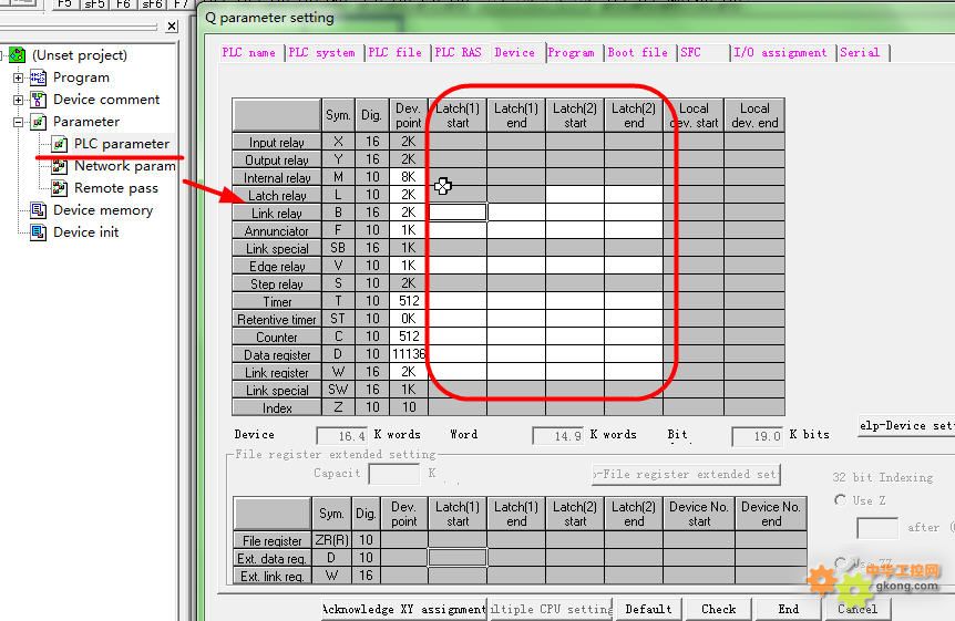

那位高人帮帮忙啊!
Q00 PLC的掉电保护寄存器如何设置?
谢谢啦!

以下是引用南漂的迷茫在2011/11/11 16:52:27的发言:
那位高人帮帮忙啊!
谢谢啦!
在PLC参数中设定保持区域。
