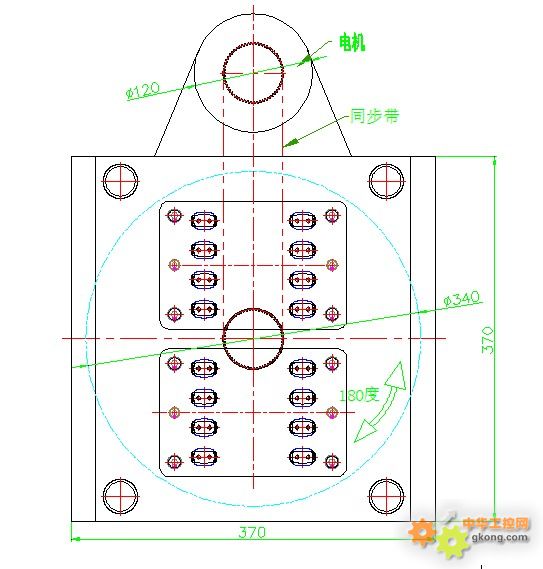

求教,控制机件转轴旋转180度,并且能够正反转,选用什么电机好?是步进还是伺服?
速度要慢一点,最好是2秒左右完成,另外扭矩要大

1:廉价-直流电机:直流调速器,各0度与180度各一个开关当限位,PLC或者继电器控制动作
2:中价位-步进电机:PLC+步进电机驱动器,PLC控制正反转动作与角度脉冲;
3:高价位-伺服,PLC控制正反转动作与角度脉冲;
个人认为用步进电机比较方便好; 前段时间有人用旋转气缸转角90度,因量比较多,用旋转气缸成本高,我使用步进电机给他做过代替品,已经成熟应用到产品上;

我东西请看图纸,直流电机可能转不动!另外步进和伺服感觉速度都太快了,有没有更好一点的?

1:步进电机一秒可以10转;我不知道你的电机轮转几圈可以转到180度?
2:有种交流电机的机械分度的,详细名称我忘记了;你可以到机械店问问这种设备;

用110的步进电机,没有问题。成本大约在1800元以下,不会超过这个数。步进和伺服一般分角度,都要求是负载不是很高的情况下使用。步进电机的速度也是可以调整的,所以这不是问题了。

这个速度,步进就能满足了;

如果单180度间转换的话,为什么不考虑用气缸?

我公司自动插铜件机上有一装置,需要180度调整,也是用气缸驱动一直齿,带动一圆形齿轮,1S时间转到180度位置。

用电机在没有气泵的地方很方便;

步进完全可以,
角度定死的话用直推气缸也不错。
